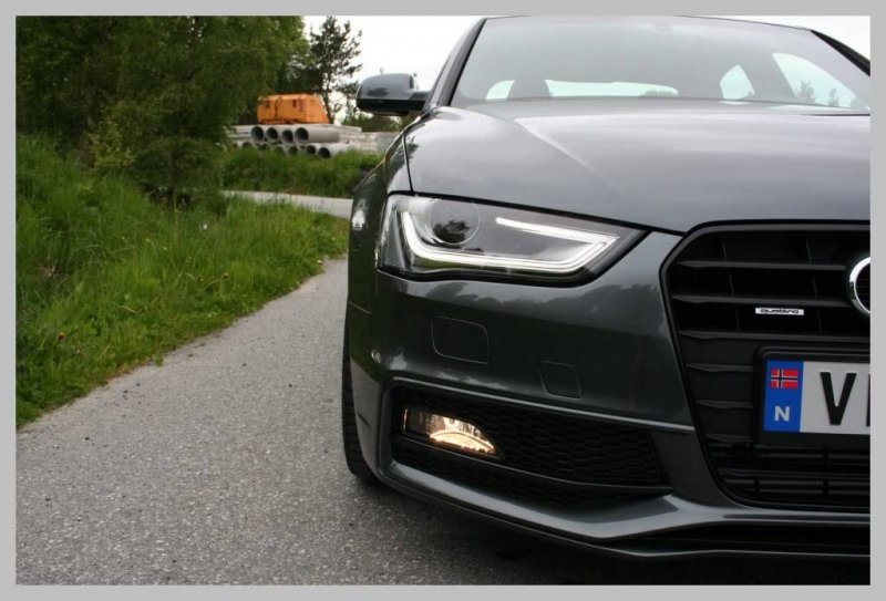

Helt ny B8 ble satt inn for 1-stegs og voks.
160 mil på tellern, 2-liter quattro.

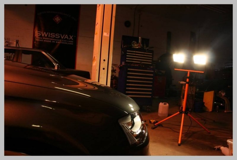

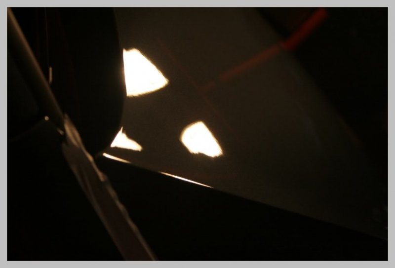

Den ble nøye inspisert under direkte sol-lys helgen før. Det var ikke så mye som en vaskeripe å se med eller uten solbriller. Solbriller brukes fordi solen reflekteres på en slik måte at øyet blir for blendet til å oppfatte alt på hovedsaklig grå biler. Noen få monteringriper var det, men dette er ikke å unngå.

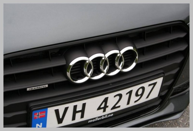

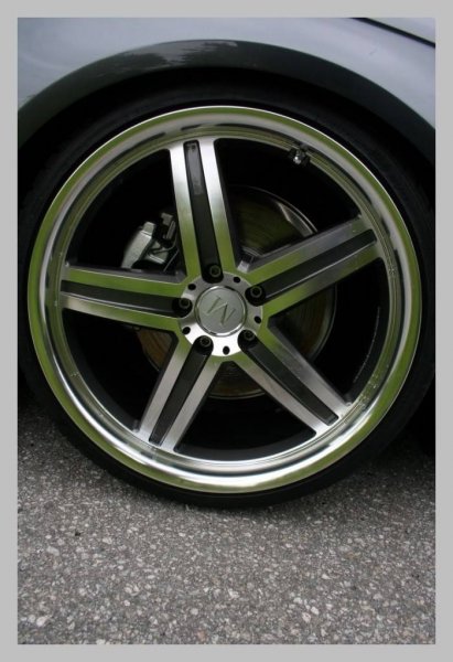

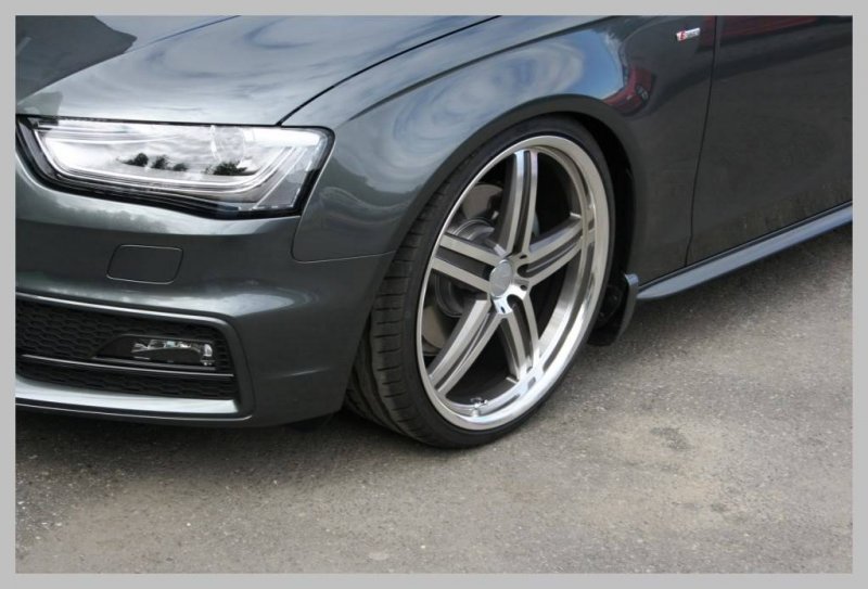

Felgene var behandlet med Swissvax Autobahn før montering. Dette ble det tatt hensyn til under vask.

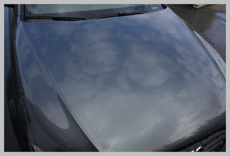

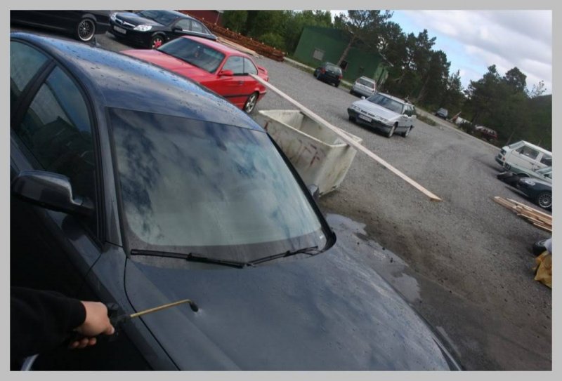

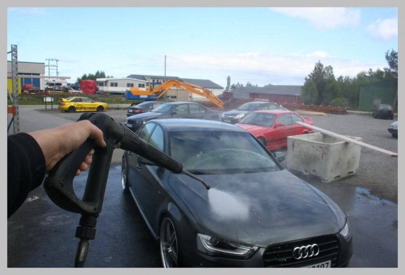

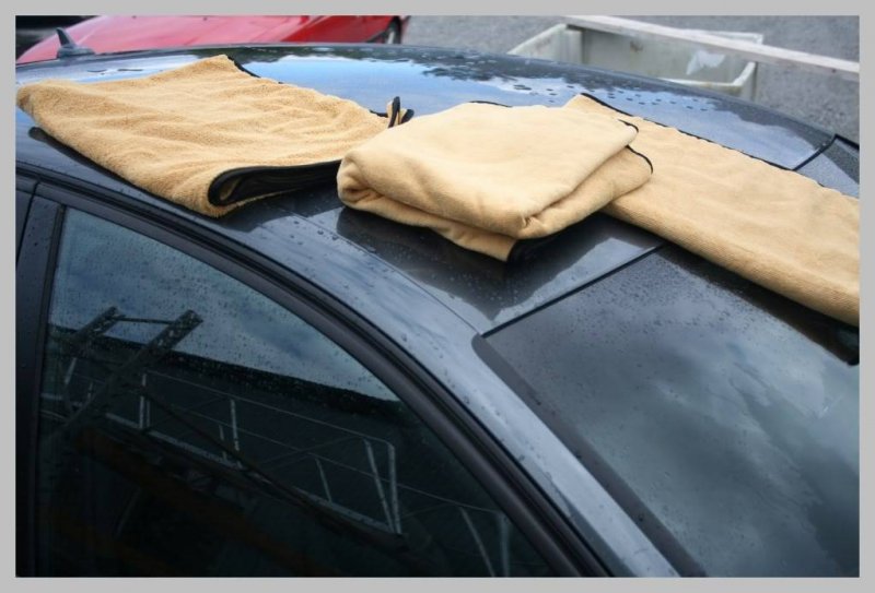

Vask:

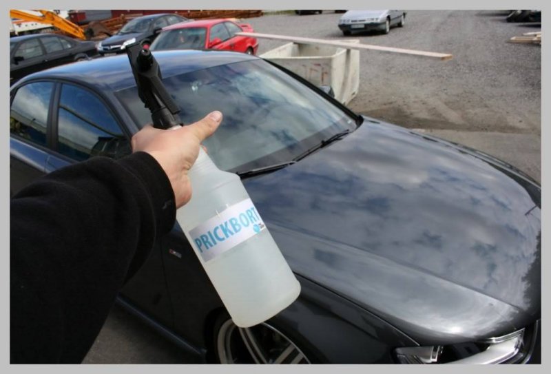

PrickBort, nedenfra og opp med en virketid på 5-7 min.
Etter avspyling ble det lagt Surfex HD 1:10

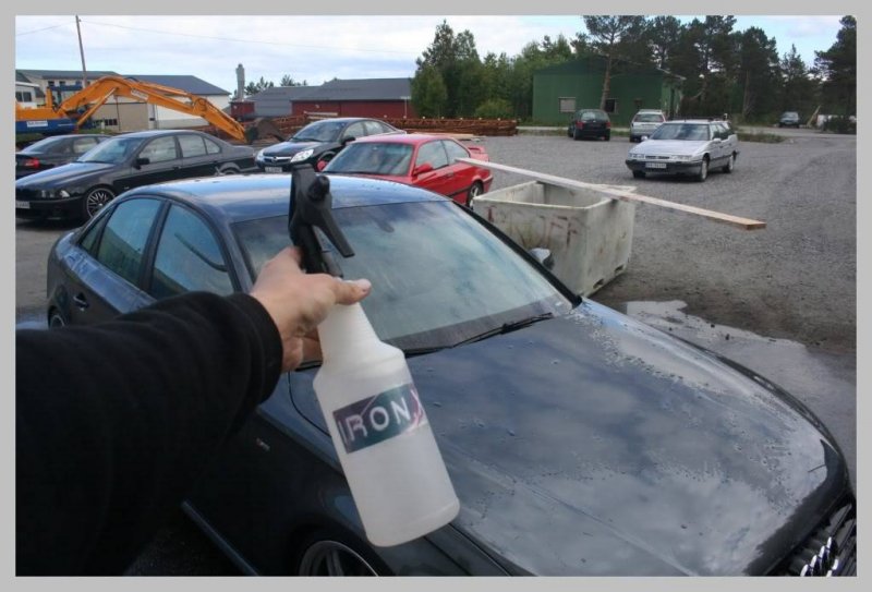

IronX, fordi splitter nye orginale bremseklosser er aller værst på bremsestøv

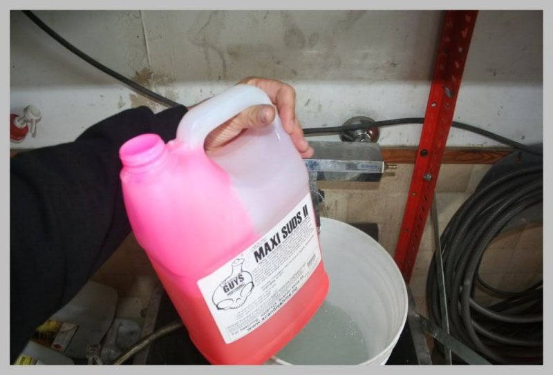

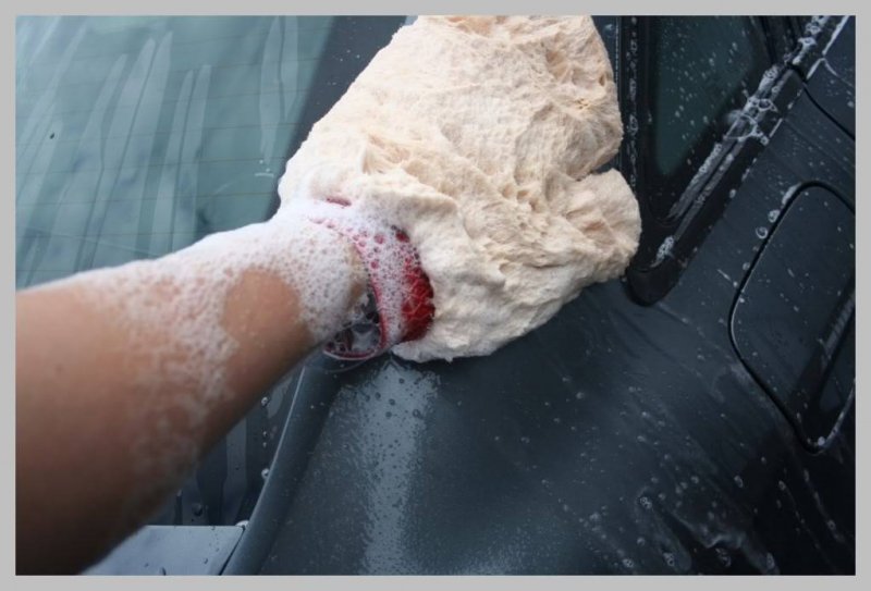

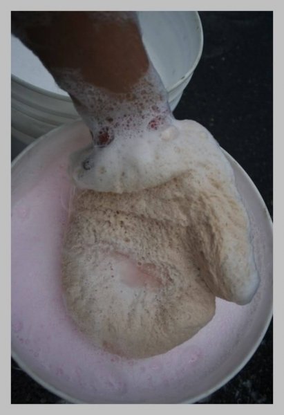

Berøringsvask:

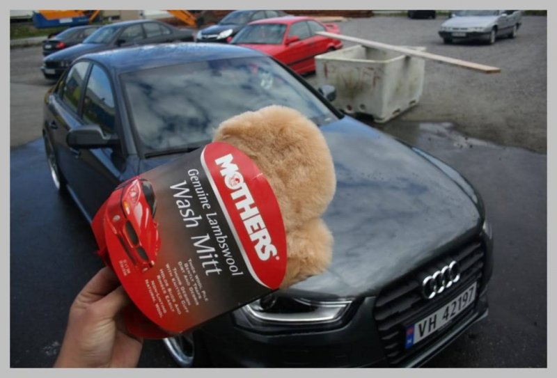

2-Bøtte, rikelig med CG Maxi Suds II, Mothers Mit ovenfra og ned.
Ny bil - ny mit

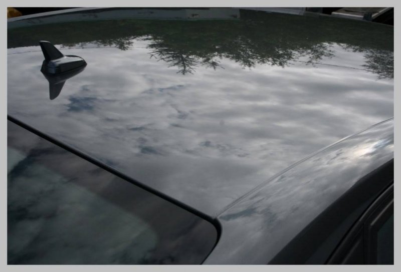

Polering:

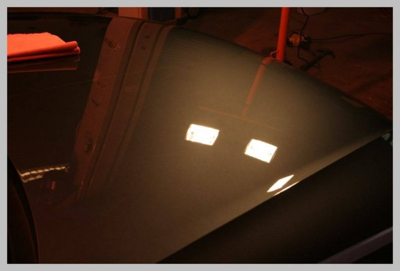

1-Stegs S30,
Grønn Uber
Rupes Bigfoot Occilerende, spre på 3, 2-3 runder på nivå 6.

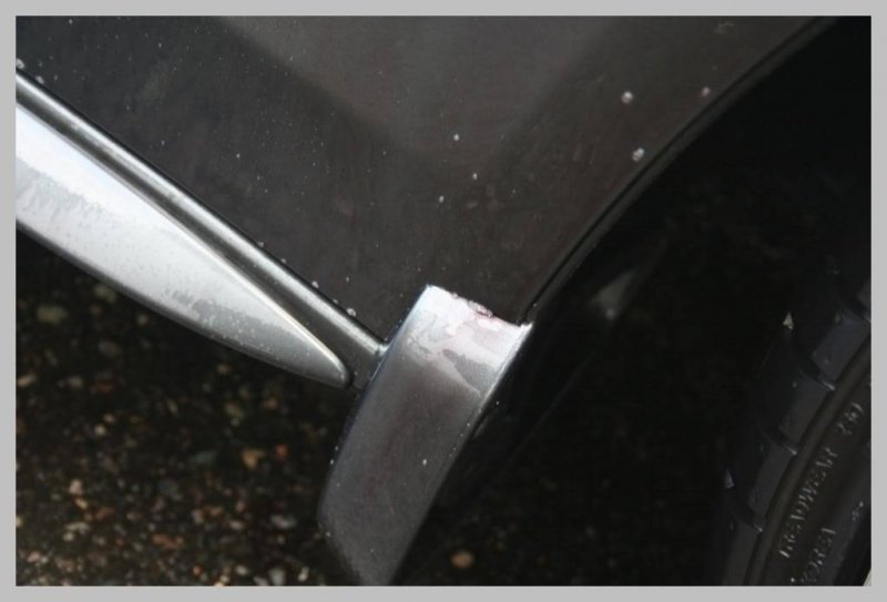

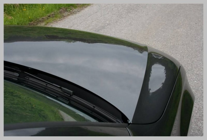

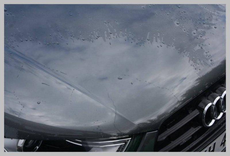

Monterings-riper
Etter S30 på grønn
Ikke store visuelle forskjellen, men stor forbedring på glatthet.

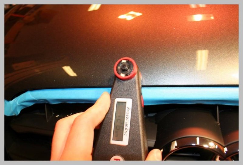

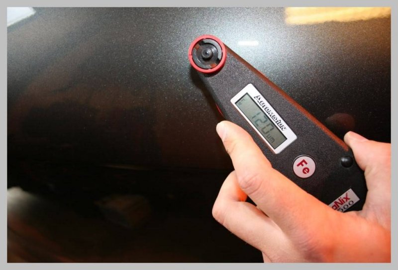

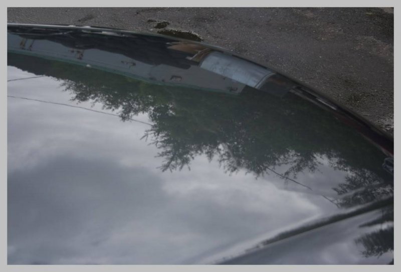

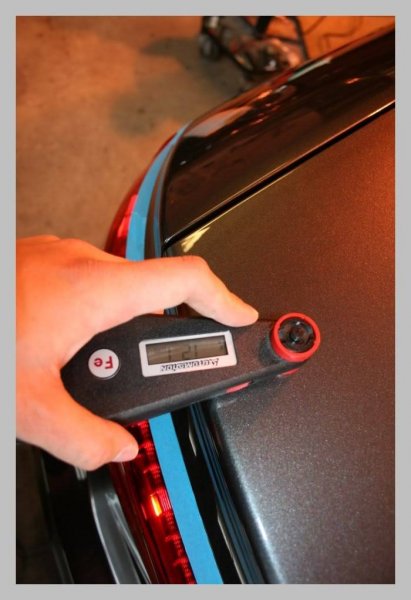

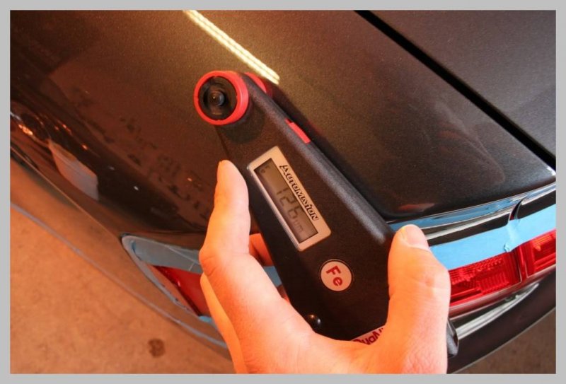

Noen målinger:
Man vil ikke fjerne unødvendig mye klarlakk på en splitter ny bil, derfor var denne komboen veldig fin. Den fjerna eventuelle riper fra berøringsvask og montering uten å ha mer en nødvendig cut.

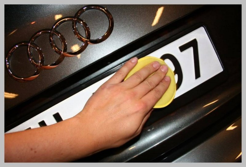

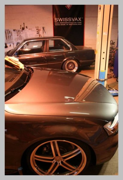

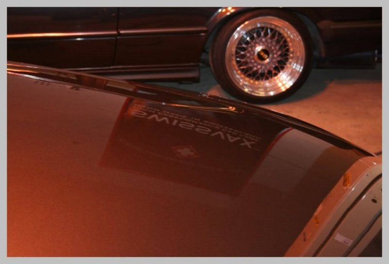

LSP:

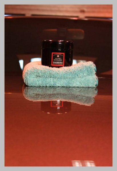

Swissvax Crystal Rock

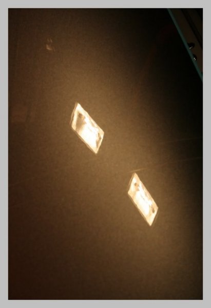

Oppvarmet under halogen-lyset, påført med Swissvax applikator med en hazetid på 10-15 min ca.

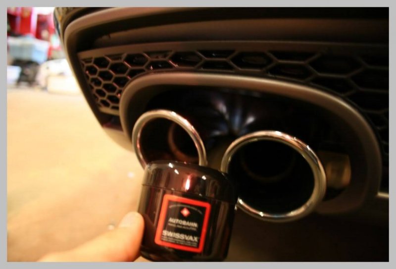

Swissvax Autobahn

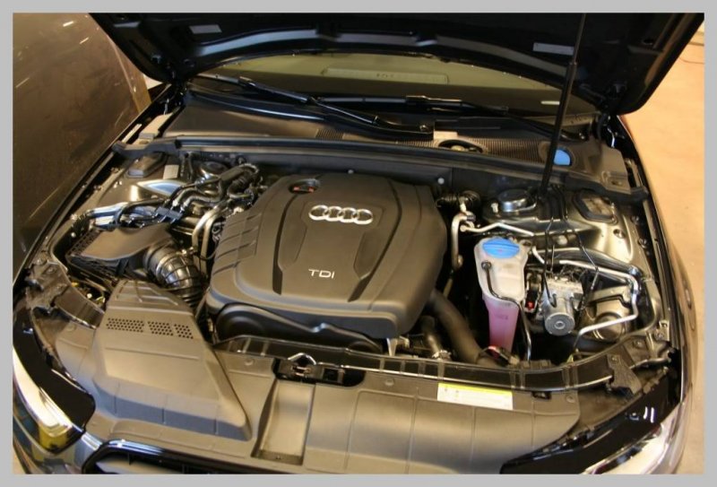

Motorrom ble lett tørka over med litt ONR

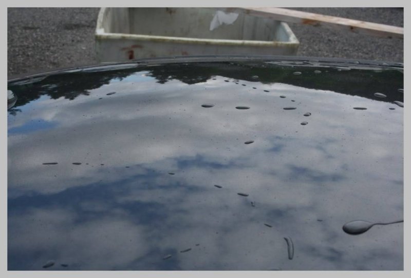

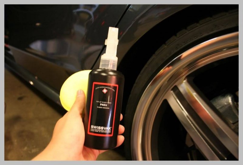

Swissvax Pneu på dekksider

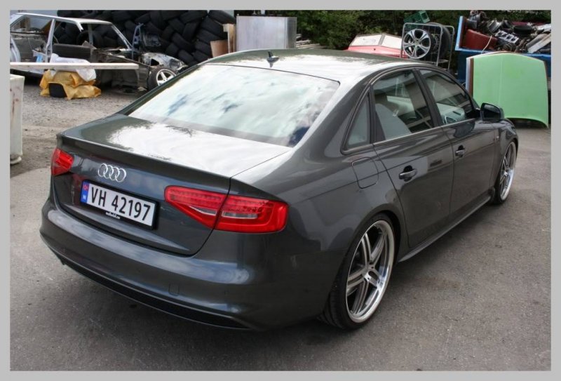

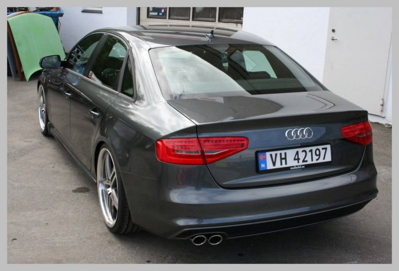

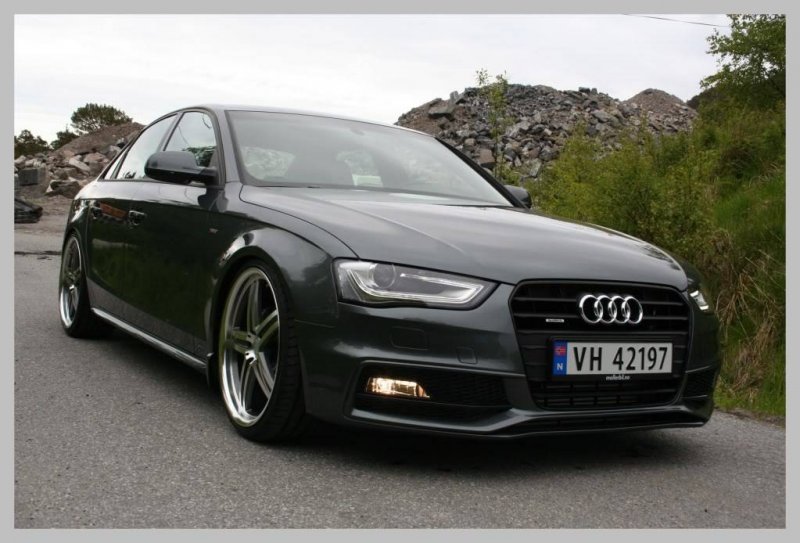

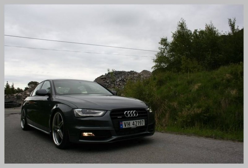

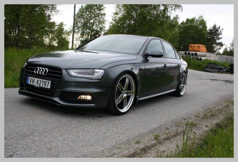

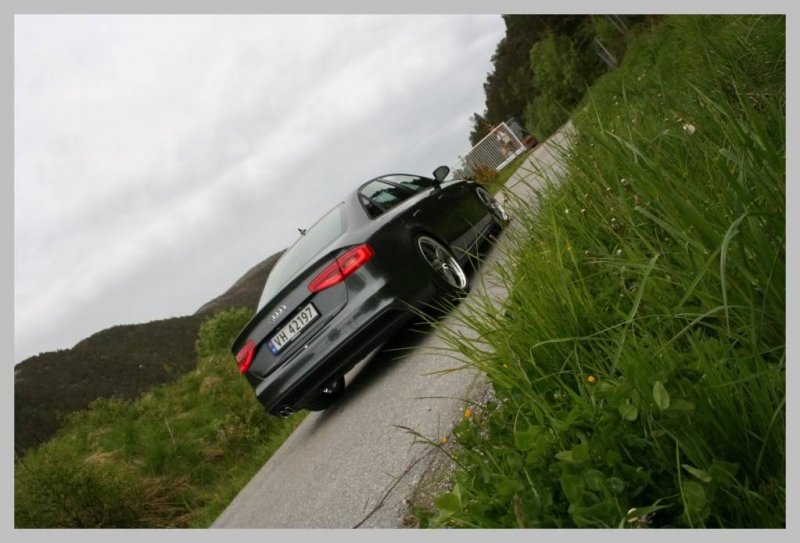

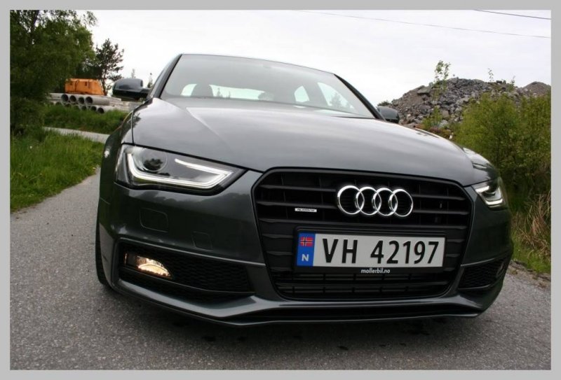

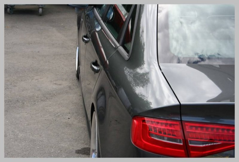

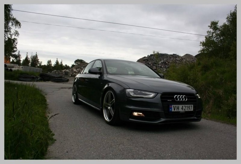

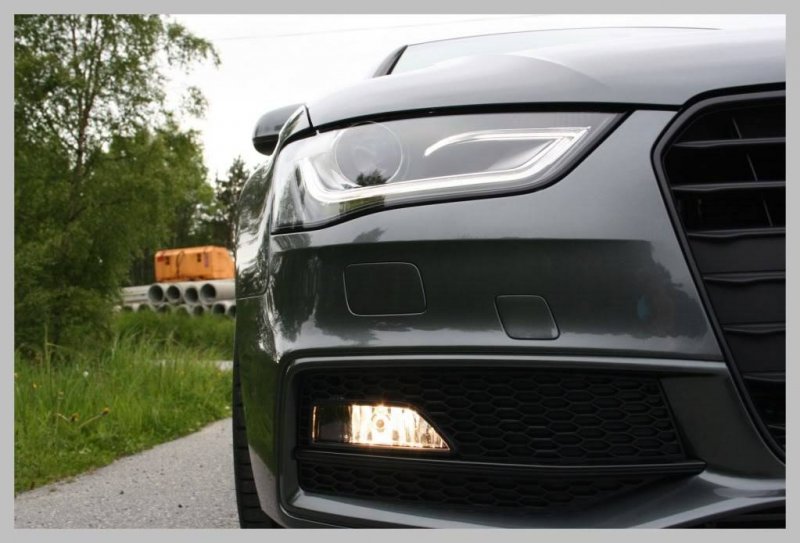

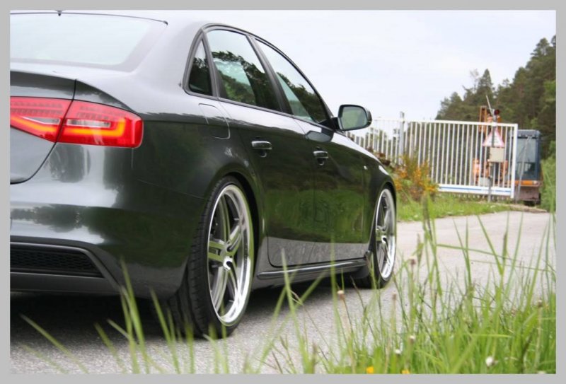

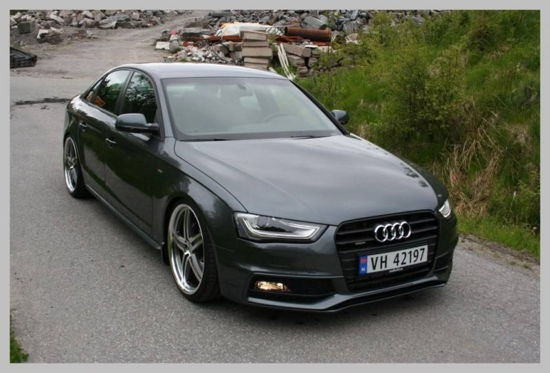

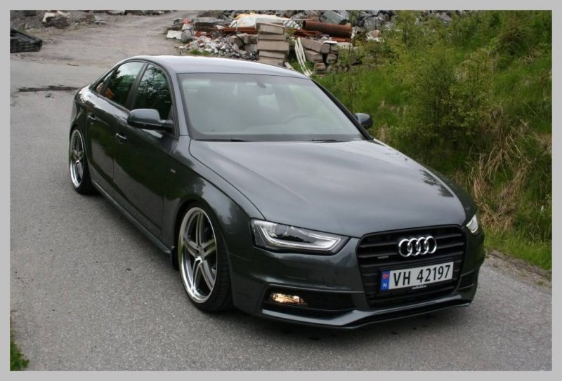

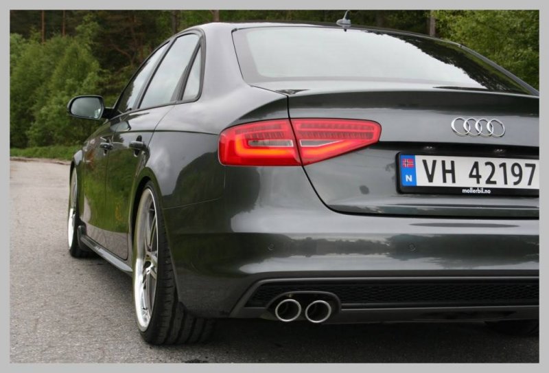

Ferdigbilder
Senk og hjul er godkjent i vognkort.
Tidsbruk: 8 timer
