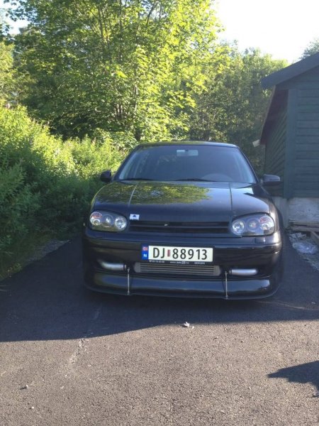

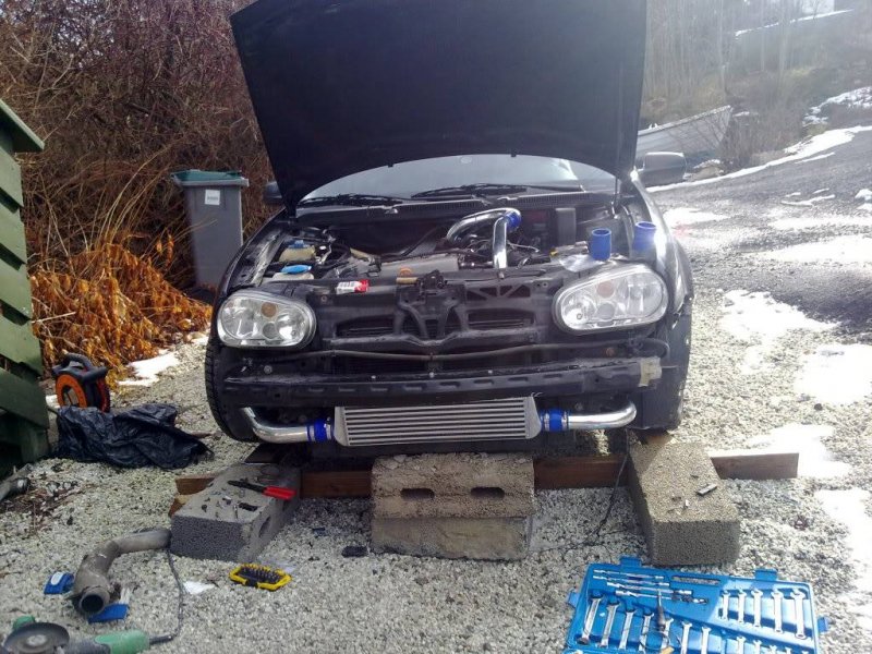

#2 Skrevet Juli 19, 2012 jo er michael bolt on , men du bør ta med rørene også.. dette klttet selger de for 3800 hvis jeg ikke husker feil.. har samme selv, er lett å montere. men må demontere frontfanger,kappe litt i "kollisjonsbjelken" , og trimme litt ved luftintakene framme.. men er ikke vanskelig husk 3 bolter og plast skiver på ca 3cm utenpå boltene du fester intercooleren med.. slik ser den ut på org fanger montert (med rieger leppe da) 0 Del dette innlegget Lenke til innlegg Del på andre sider Flere delingsalternativer...
