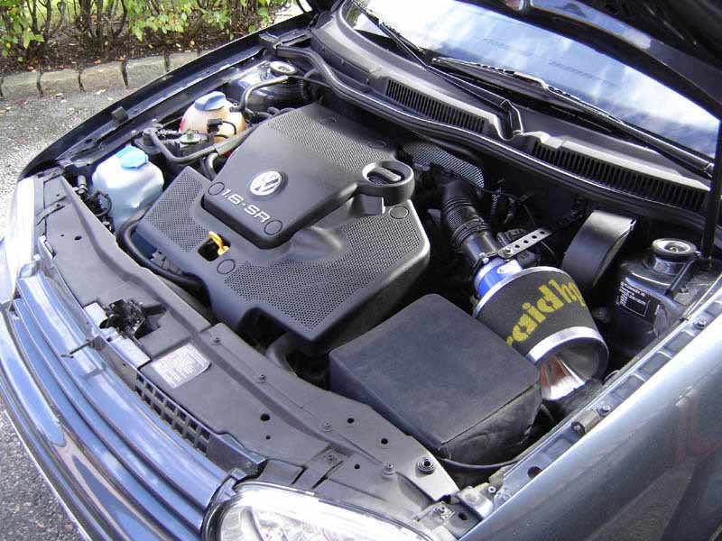

Når jeg ser hva du har fått til inne i bilen, så blir ikke dette noe problem for deg da..

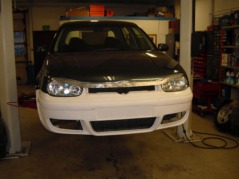

Slenger med noen bilder av hvordan grillen min ser ut under pansret, og ferdig resultat:D
mvh
Anders K.
