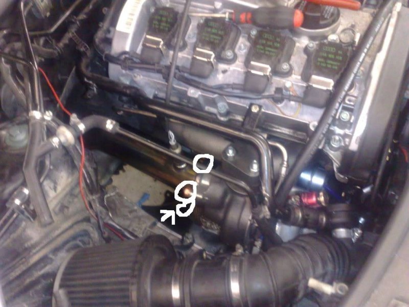

#4 Skrevet Juli 25, 2012 Du kan fort finne ut av dette selv, dersom du kan skru litt selv, anbefaler deg og skru av de 3 skruene som sitter fra turbo mot katalysator, da kan du se om wastegate 'setet' er borte, ikke helt ukjent at dette løsner på disse k03 turboene.. Siden den lader 0 og ingenting så mistenker jeg det, kan ikke være så veldig mye annet siden den ikke lader i det hele tatt, den skal da lade 0,4 eller noe slikt om den hadde gått i nødmodus.. Jeg har et bilde her av hvor de tre skruene jeg mener du skal løsne, det ser nok ikke helt likt ut i ditt motorrom, men de sitter på samme plass, og de har dim 18mm mener jeg og huske. Dårlig bilde men håper det hjelper deg litt 0 Del dette innlegget Lenke til innlegg Del på andre sider Flere delingsalternativer...
#5 Skrevet Juli 25, 2012 skal ærlig si at jeg har ikke vært så mye borti turbobiler før da audin er den første, men litt kunnskap sitter jeg inne med men får jeg til i kikke inn i turboen bare med å løsne katn? hva om wastgate setet er løsnet da? er dette noe man kan fikse eller?? 0 Del dette innlegget Lenke til innlegg Del på andre sider Flere delingsalternativer...
#6 Skrevet Juli 25, 2012 (endret) Skru av de tre boltene jeg har merka av her, ta bilde av hva du ser inni 'turbo'en og post her så kan jeg svare deg Edit: Dersom wastegate setet er løst/borte så må du ha ny turbo.. Selvom turbo'en kan være omså hvor ny eller gått omså hvor lite, så kan det hende det er en billig kina turbo som står på. Når du ikke får trykk i det hele tatt så har jeg stor trua på at det er wastegate setet ditt som er løsna og gått ut eksos'en.. Dersom det hadde vært løst, så hadde du nok hørt en slaks 'klirre' lyd fra turbosiden under motorbrems foreksempel.. 0 Del dette innlegget Lenke til innlegg Del på andre sider Flere delingsalternativer...

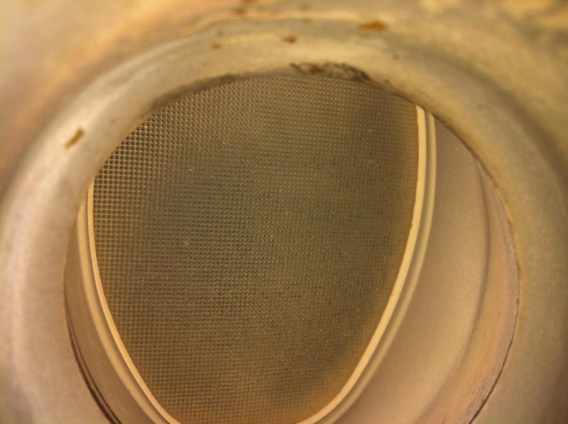

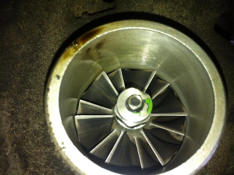

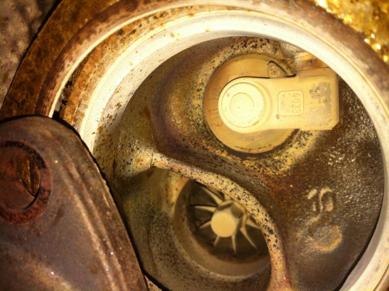

#7 Skrevet Juli 26, 2012 slik ser det ut inni turboen. slenger med et bilde av katn samtidig, ser denne tett ut eller er den ok? 0 Del dette innlegget Lenke til innlegg Del på andre sider Flere delingsalternativer...
#8 Skrevet Juli 26, 2012 innsugssiden: 0 Del dette innlegget Lenke til innlegg Del på andre sider Flere delingsalternativer...
#9 Skrevet Juli 26, 2012 Det ser jo ut som det skal være høvelig i orden der.. Hører du noen 'blåse' lyd når du gir full gass? Sjekk alle slanger fra turbo, inn mot intercooler, mot innsug osv, at ikke en klemme er hoppa av eller dårlig.. 0 Del dette innlegget Lenke til innlegg Del på andre sider Flere delingsalternativer...
#10 Skrevet Juli 26, 2012 Sjekket du om det er slakk i turboen når du først hadde alt åpent? Tenker på akslingen som turbinene er festet på. Skal ikke være slakk inn og ut, men kan være litt opp og ned mener jeg. 0 Del dette innlegget Lenke til innlegg Del på andre sider Flere delingsalternativer...
#11 Skrevet Juli 26, 2012 nå har jeg trykktesta hele anlegget fra turbo - intercooler og til innsug. ingen ødelagte slanger eller noe slik. har det åpent enda, så har sjekket at det er ingen slakke i turboen heller.. hmmm. testa wastegate setet og, og dette åpner fint med trykkluft. 0 Del dette innlegget Lenke til innlegg Del på andre sider Flere delingsalternativer...

#14 Skrevet Juli 26, 2012 Spinner turbinene fritt og? Høres veldig rart ut dette! 0 Del dette innlegget Lenke til innlegg Del på andre sider Flere delingsalternativer...
#15 Skrevet Juli 26, 2012 dem spinner fint og ingen ulyd når jeg snurrer dem men fingra. fikk ikke turboen løs ifra manifolden, så fikk ikke sjekka den siden.. blir helt fortvila når jeg ikke finner ut hva det er.. 0 Del dette innlegget Lenke til innlegg Del på andre sider Flere delingsalternativer...
