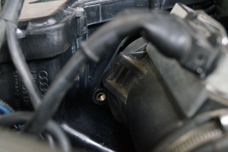

Prøver å vise problemet med bildene under.

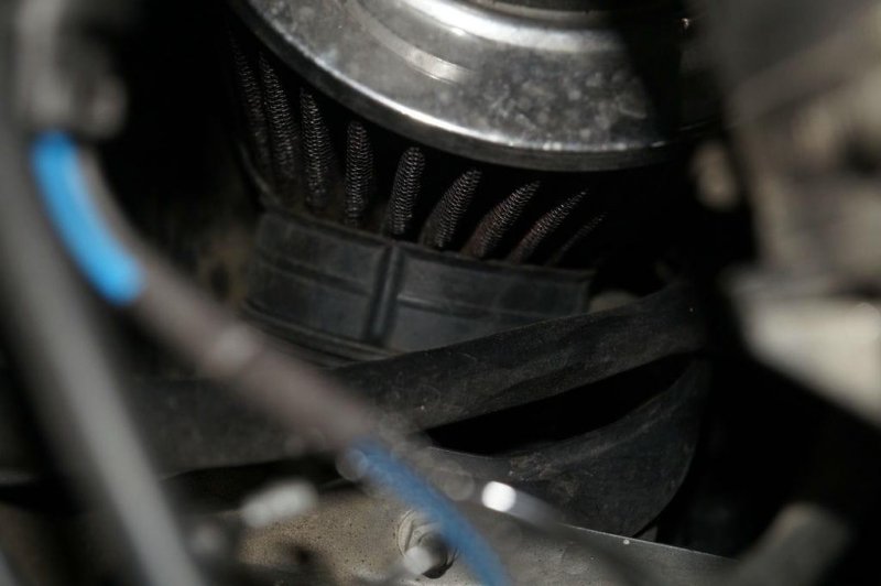

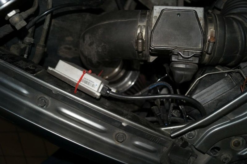

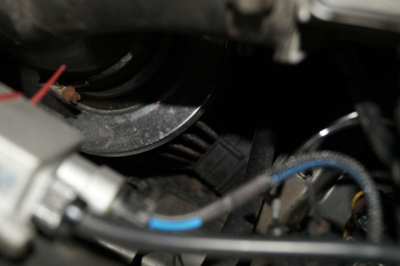

Denne greia demonterte jeg i dag og jeg ønsker ikke å ha noe sånt i motorromet ;)

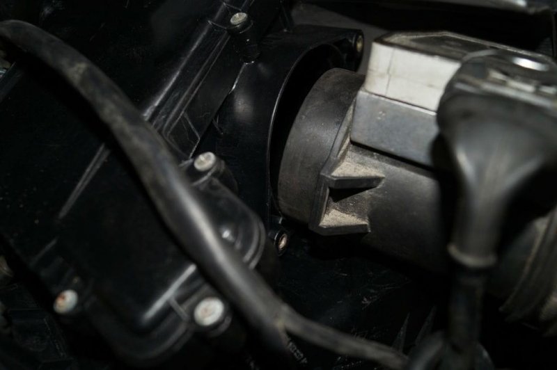

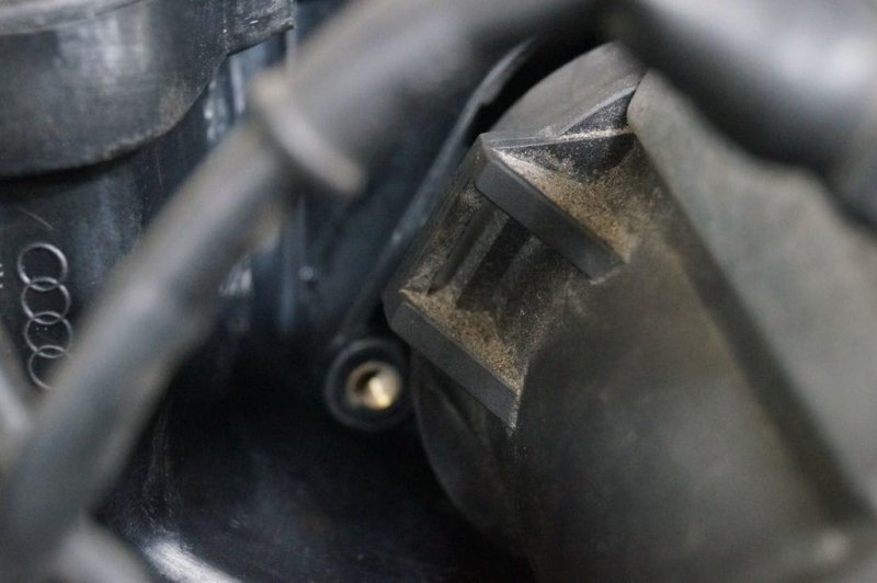

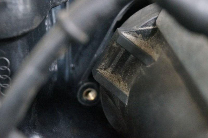

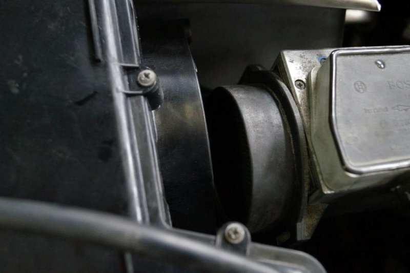

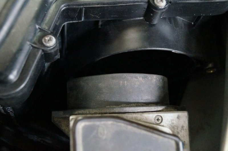

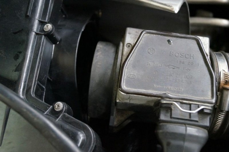

Så er luftfilterboksen på plass men det er noe som ikke stemmer her:
Ser ut som jeg trenger 2 spesielle skruer og men det er vel ikke så vanskelig å kjøpe men ellers sitter røret alt for løst i boksen.. : klø :
Det er vel ikke sånt det skal være?

i inngangen på luftfilterbksen skal det sitte en O-ring...er sikker på at det er riktig luftfilterboks?..min har hurtigklips mellom boks og LMM...
Jeg er ikke helt sikker. Kjenner ikke disse S4 så godt ennå men kan ta bilde av hele boksen litt senere i dag :P
Virker nesten som at det mangler en O-ring ja.. Takk for tipset.
Om jeg vrir litt på LMM så passer det nesten 100% men så mangler jeg 2 skruer : mad :
Du trenger to helt vanlige skruer som passer, 2 skiver til disse skruene og deretter en O-ring som går rundt røret til LMM.
