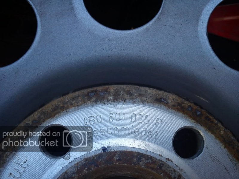

#10 Skrevet Juli 29, 2012 Jeg må korrigere meg selv. Jeg hadde av bakhjula på min C4 i dag for å inspisere "camberstag" i bakstillingen, og da kom jeg på å sjekke baksiden av felgen. Og hva så jeg der? Joda, ordet "geschmiedet" stemplet pent under delenummeret. Så fasit er jo, disse felgene er smidde! 0 Del dette innlegget Lenke til innlegg Del på andre sider Flere delingsalternativer...

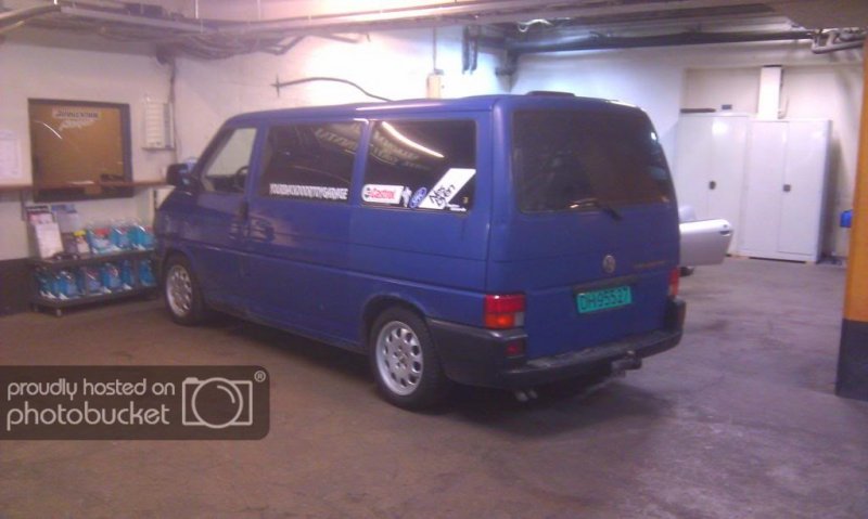

#13 Skrevet Juli 29, 2012 Jeg må korrigere meg selv. Jeg hadde av bakhjula på min C4 i dag for å inspisere "camberstag" i bakstillingen, og da kom jeg på å sjekke baksiden av felgen. Og hva så jeg der? Joda, ordet "geschmiedet" stemplet pent under delenummeret. Så fasit er jo, disse felgene er smidde! Jaggu, ikke verst.. La du merke til vekt på felgene? 0 Del dette innlegget Lenke til innlegg Del på andre sider Flere delingsalternativer...

#16 Skrevet Juli 30, 2012 Jaggu, ikke verst.. La du merke til vekt på felgene? Jeg syns vekten er "normal" for en 16" med 205/55 dekk. Syns ikke den er hverken lett eller tung. 0 Del dette innlegget Lenke til innlegg Del på andre sider Flere delingsalternativer...

#19 Skrevet Oktober 20, 2012 Det virker som om det er 2 varianter, jeg sjekket delenummer med Møller når denne tråden ble startet. 4b0-nummeret (som Per har) er utgått, og erstattet med et 8d0-nummer. Jeg tipper den smidde varianten ble levert i en begrenset periode, før de gikk over til en normal felg med samme design. 0 Del dette innlegget Lenke til innlegg Del på andre sider Flere delingsalternativer...
#20 Skrevet Oktober 20, 2012 Stemmer sikkert. Jeg solgte akkurat noen slike felger, de var smidd og hadde 4B-delenummer. 0 Del dette innlegget Lenke til innlegg Del på andre sider Flere delingsalternativer...
