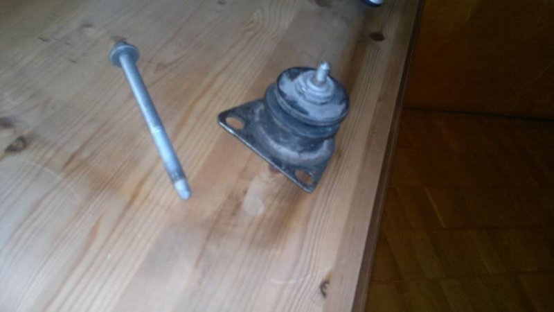

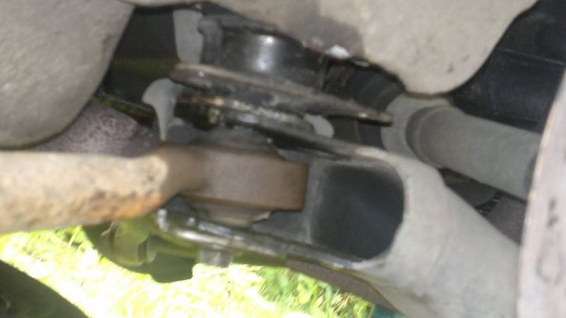

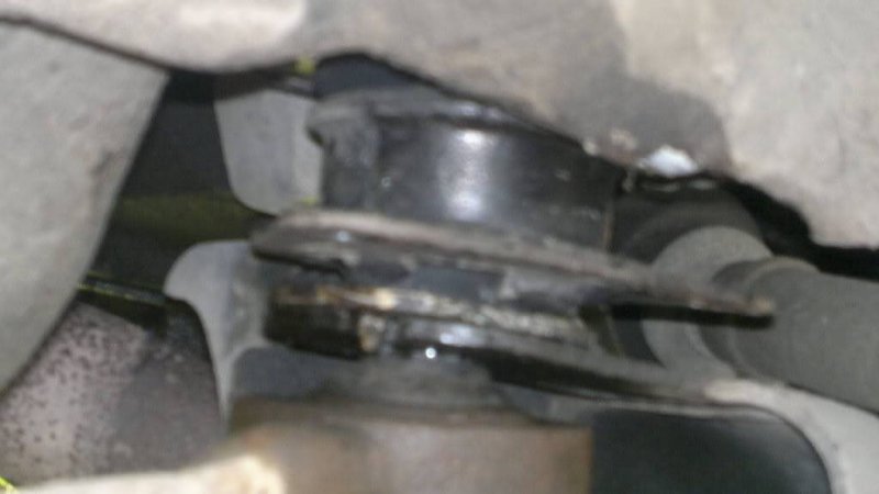

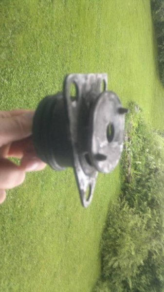

#1 Skrevet Juli 27, 2012 (endret) Lurer fælt på hva slags del jeg egentlig skal bytte ut her... Legger ved bilde og ett forsøk på forklaring på hvor den sitter. Bilde er av feste til bærearmen inn i karosseriet på traversen, er den delen som sitter der i 3 skruer som jeg skal ha.. Har funnet noe som ser ut som delen her, men dette gir ikke helt mening utifra hvor den er plukket av bilen: http://www.skruvat.no/Lagring-automatikk-gir-b%C3%A6rer-P53301.aspx Mange som tenker sikkert at denne delen er lik, men delen som er plukket av bilen har jo ikke noe med "girkasse" å gjøre... Skjønner rett og slett ikke bæret nå Trenger i utgangspunktet også bolten her.. Tommelfingerregel er "billigst mulig" for dette Vil på forhånd takke hjelpende sjeler som prøver å hjelpe til 0 Del dette innlegget Lenke til innlegg Del på andre sider Flere delingsalternativer...

#3 Skrevet Juli 27, 2012 er delnr på delen: 4A0 399 420 eller 419 E ? er det det så er det ifølge etka et Gummimetall-lager som skal stå mellom travers og karosseri 0 Del dette innlegget Lenke til innlegg Del på andre sider Flere delingsalternativer...
#4 Skrevet Juli 27, 2012 Det var korrekt delenr Dan Hjertelig takk! 0 Del dette innlegget Lenke til innlegg Del på andre sider Flere delingsalternativer...
#5 Skrevet Juli 27, 2012 Det er riktig del du har lenket til. Det er festet for hjelperamma. Ett tips, er å skifte begge, samt fylle dem med tech7, før montering. Da blir de mye stivere, og hele fronten kjennes fastere ut. 0 Del dette innlegget Lenke til innlegg Del på andre sider Flere delingsalternativer...
