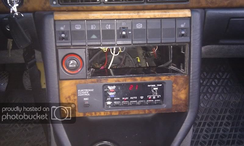

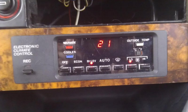

Jeg får ikke luft ut av midtdysene, og kan heller ikke velge om jeg skal ha luft ut på gulvet eller opp mot frontruta. Istedet kommer det en kraftig strøm opp mot frontruta, og en liten bris ned mot gulvet konstant.
Legger ved et bilde av konsollen jeg har, og spør samtidig om det er mulig å bytte denne konsollen til en nyere type, slik som f.eks Audi A6 C4 har?
Det er en svakhet på Typ44 med den type styring, den manuelle vriknottene var knakanes bra, så kom denne typen elektronisk styring som ikke var en stor suksess, også ble det bedre igjen på C4.
Du får ikke styrt det noe særlig, det skal i utgangspunket temperatursensorene i bilen gjøre, men ettersom årene går så begynner dette å fuske. Det har alltid vært dårlig luftstrøm mot fotbrønnen.. Dessverre. Det jeg gjør på vintertid er å stenge av luftdysene slik at det generelt blir bedre lufttrykk i rørsystemet, merker det kommer seg da. :)
Bi-Lev skal kjøre luft ut av dysene i dashbordet og ut luftdysa imellom forsetene til baksetet (og bakruta) Kall det en Defrost-modus..

Jeg har sjekket opp litt hos mine folk, det er ikke mulig å bytte ut styreenheten, alt er ulikt.
Men du kan da bygge om til den nye typen, en del styr men så er du ferdig med det, den er mye mer funksjonibel.

Den luftbelgen som styrer klaffen til "bi-lev" er tydeligvis i orden. Jeg prøvde å suge på vakumslangen til denne, slik at luftbelgen åpnet seg og jeg fikk luft ut i midten av dashen.
Jeg fulgte vakumslangen fra belgen og videre innover dashen, og "kabelen" med vakumslanger går inn på en svart boks bak dashbordet, foran passasjersetet.
Når jeg endrer på luftretningen, altså endrer mellom "Auto" og "luft opp mot frontruta", kjenner jeg at det skjer noe inni denne svarte boksen, i form av at det kommer et lite klikk.
Det skjer ingenting når jeg endrer til "Bi-lev".
Hva er denne svarte boksen? styreenhet for luftretning? kan det hende at jeg mangler vakum inn på denne?
De klikkene kan fint være magnetventiler som styrer luft, mye av systemet er jo styrt på vakuum.

Hvis du trykker på bi-lev for å så gå inn i diagnosen på panelet og leser kanal7, får du opp opp enten øvre eller nedre del av ryggen på 3-tallet? (C 3)
Drar fortsatt ikke kjensel på boksen, trenger delenummer for å finne den i katalogen, sånn at jeg kan lese/se litt hvordan den er koblet opp.
Okei, da skal jeg skru av boksen for å få lest av delenummeret.
Gikk ut nå å leste av den diagnosen du spurte om.
displayet viser da dette i kanal 7, med bi-lev aktivert:
"Midtventilasjon halvt åpen, og gulvventilasjon åpen". Det kan stemme ganske bra det, ettersom jeg får en svak vind ut fra disse, mens hovedluftstrømmen kommer ut oppå dashen.
Tja, det er ihvertfall det klimaenheten ber om, men det er ingenting som kan sjekke at det faktisk stemmer, da det ikke er noen sensorer som gir feedback på det. Du derimot kan kjenne, se og lytte
