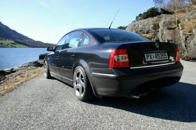

Jeg har 9,5 X 18 rundt heler. Et 40 på alle. bak har jeg spacet 12mm med 225/35
Og endel senk ca 95mm funker fjell

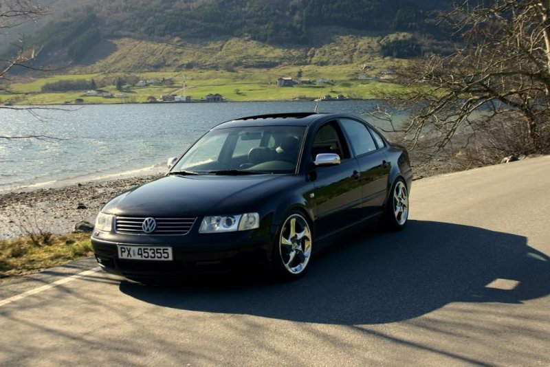

Men på din så er vel hjula utenfor, hvertfall fremme?
