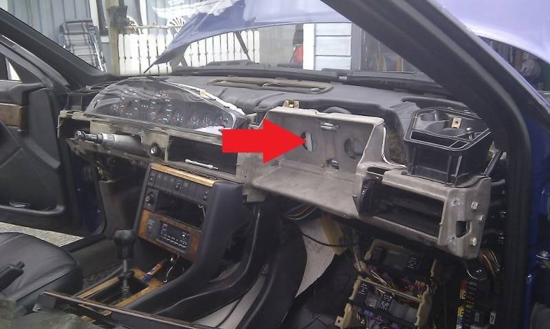

  • Når jeg banker jordkabelen (polsko, minus) borti batteripolen med tenning slått av, hører jeg et relé som tikker. Fant ut at tikkingen kom fra en styreboks/styreenhet plassért bak dash, like over hanskerommet. Mistenker at denne styreenheten er til reguléring av innetemp. Koplet fra alle kontakter til denne, men fortsatt spenningstap på ca 0,7v.
Bilde av plasséring av styreboks-/enheten plassért bak dash, like over hanskerom:
