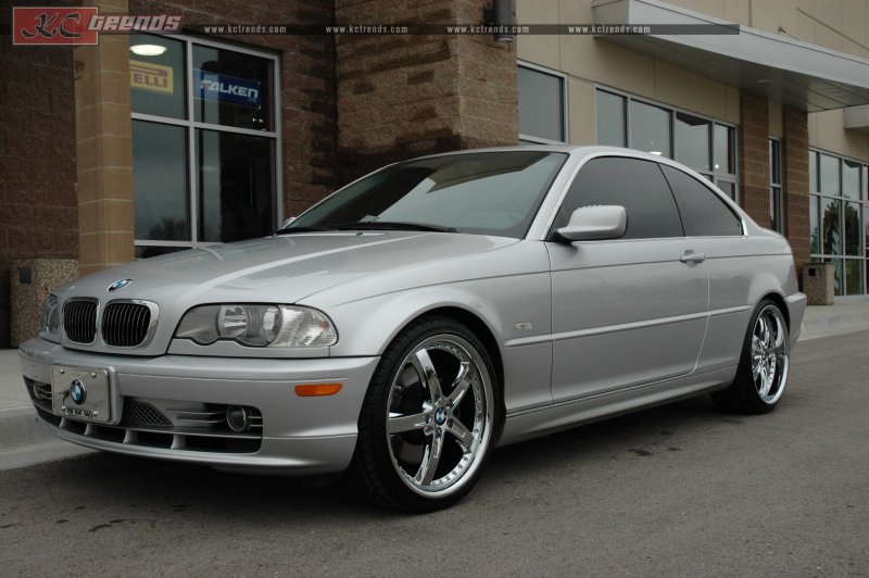

Vil ha noe ala dette, bare med sort senter. Større brønn bak enn fremme osv.
