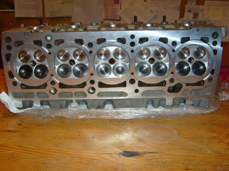

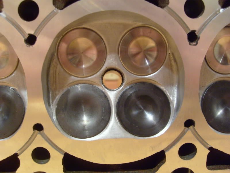

Ole og jeg studerte litt på dette idag og det må da være noe å hente på topppakningen også?
De små hulla ift blokk og topp:
Her er resultatet etter 200k:
Litt måling og sjekking:
Det var vel som vi tenkte, ingeniørene har tenkt litt... første googlinga ga dette svaret.
"The smaller holes force the water to circulate around and to the ends of the block. Like little geysers. If you open them up. The coolant will just lay undisturbed in the bottom or ends and not move the absorbed heat out of the block.
I have already had a customer open the holes up on a Big block chevy. Trying to improve the cooling in a suburban. The motor overheated in about twenty minutes and would not cool. A lot of my shops time was wasted trying to find the problem. As we had done the machine work (not the assembly). "
"Surprisingly - the small holes. The restrictions are put in to increase
flow in areas that were too hot, and help reduce hot spots."

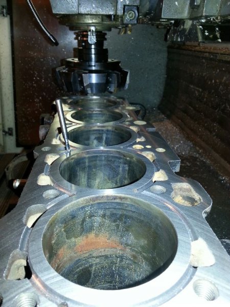

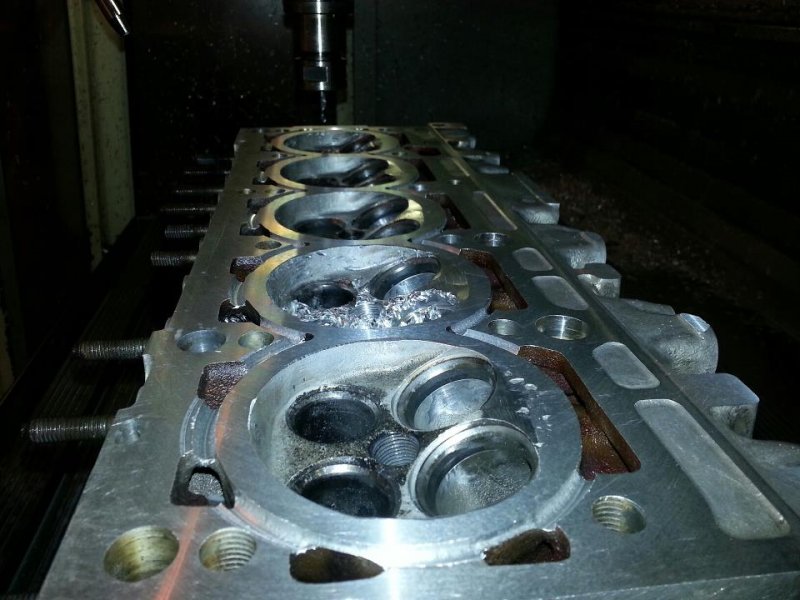

Dette måtte jo prøves! :)
Har dere sjekket effekten av dette?
Jeg prøver bare å tenke logisk nå, og ved første tanke så virker dette som en knallgod idé!
Men, blir sirkulasjonen riktig når man bryter den originale vannbanen?
Jeg er ingen motoringeniør, jeg bare tenker strømninger og logikk. Vannet vil vel søke letteste veg, uavhengig av hvor det er mest trengt i forbindelse med hvor det er varmest? Kan det være slik at om det blir veldig varmt ved ett punkt og dermed blir vannet der oppvarmet mye kjappere enn andre områder, at det der da vil koke opp kjapt og få et lite trykk der? Som igjen vil gjøre at vannet som velger lettest motstands veg vil sirkulere utenom dette området og da ikke kjøle der i det heletatt?
En annen tanke er brakkvann.. vil det bli områder hvor vannet ikke kommer til å flowe som ønsket i det heletatt når det nå kanskje får lettere ruter å velge i?
Som sagt, bare løse tanker midt i natten av en overtrøtt automatiseringsmekaniker, det kan godt hende jeg kommer på bedre tanker i morgen.. :D
Funka fint detta, motor holdt tempraturen som før, men var veldig glad i mere fortenning ;)

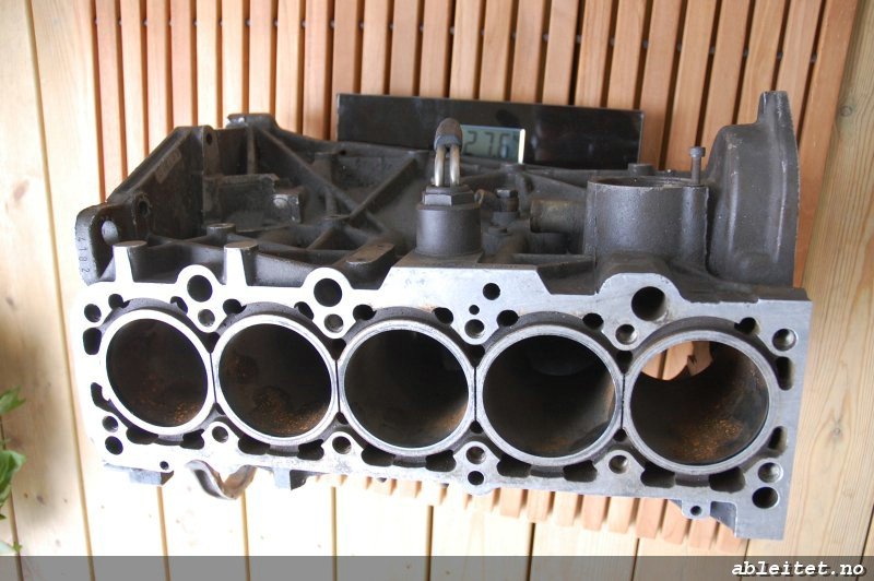

Til sammenlikning, her er min blokk med water-jacketing:
Har du også tatt toppen, Ola?
