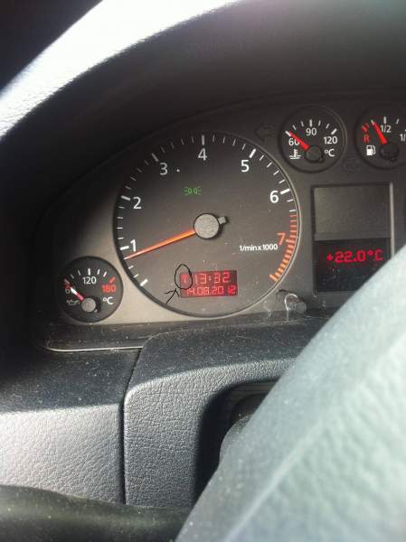

Hva betyr dette antenne-ikonet i dashbord - A6 2000-mod?
Hei!
Lurer på hva den antennen i dashbordet betyr? Legger ved et bilde:
Er en Audi A6 2000 1,8t
Dette er symbolet for Radiostyrt klokke.
Den justerer seg automatisk med at den mottar et signal fra et radiotårn, finnes et i Tyskland og et i England.
Dette virker ikke så mye lenger nord enn Trondheim pga rekkevidden til signalet som blir sent ut
Radiostyrt klokke ja, som stiller seg selv etter tidssone slik jeg har forstått...
Åja, da var det oppklart! En ting som var litt rart, var på ferie i Tvedestrand og da forsvant plutselig det ikonet under hele hjemturen :-P
Har det på min bil helt oppe i kirkenes :P

I teorien så vil egentlig signalet gå rundt hele jorden. Dette er pga at bølgelengden er så veldig stor, bølgelengden er på hele 4000 meter på den frekvensen som radio klokken i Frankfurt sender ut på.
Om det er et fjell eller vegetasjon er likegyldig for signalet med så stor bølgelengde.
Og som regel bruker så lave frekvenser veldig ofte atmosfæren som reflekser bølgene, derfor så kommer en mye lengre.
At du har det i kirkenes er ikke noe overraskende, men at du har det konstant er usikkert da det vil være veldig påvirket av forholdene.
Har en eldre radio som får inn kortbølge når det er mørkt ute. Noe med stratosfæren og brytning og jabbadabba. Uansett, mulig det er bedre mottakning om natten?:P
