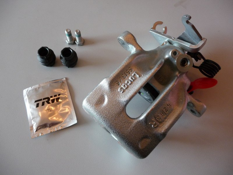

Det står som regel navn støpt inn i huset, men det er som regel ikke enkelt å lese av på rustne calipere som har levd gjennom noen norske salt-vintere...
Her er et eksempel på hvordan navnet er støpt inn. Dette er bare et eksempelbilde!
