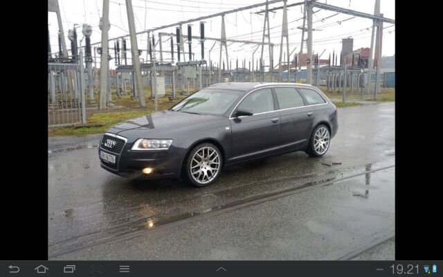

#47 Skrevet September 4, 2012 Da var bilen ferdig reparert. Kom på 90.000,- NOK totalt. Ble kun 11.000,- i arbeidspenger. Så nå har jeg 2 år garanti på turbo og girkasse. Kommer for salg om ett års tid hvis noen er interessert i en fin 4f med luftfjæring, s-line, quattro og det meste av utstyr....... 0 Del dette innlegget Lenke til innlegg Del på andre sider Flere delingsalternativer...
