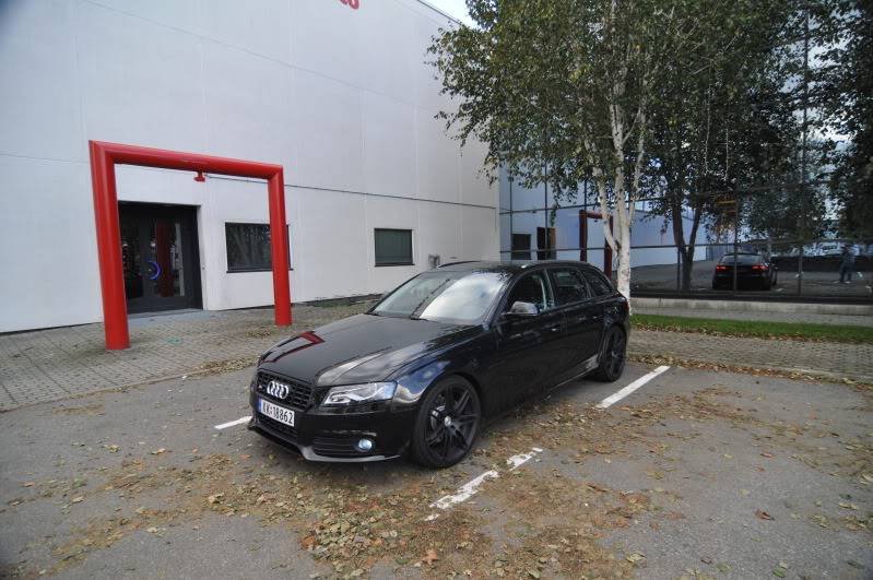

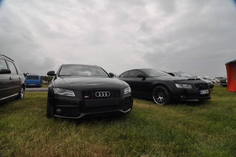

#4 Skrevet August 16, 2012 Her er bilde av hans bil, den er non s-line med S4 grill rett på. Min A5 er også Non s-line med S5 grill rett på. Eg fant også 2 tråder på forumet om det passer eller ikkje. Flere liker jo 3.0tdi grillen(blank sort? som Kristoffer Wardawa har på sin etter det eg husker) 0 Del dette innlegget Lenke til innlegg Del på andre sider Flere delingsalternativer...

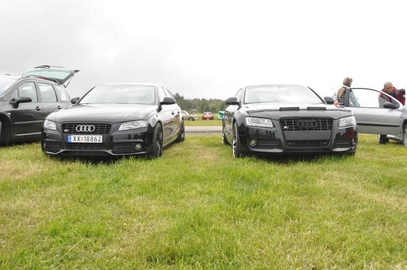

#5 Skrevet August 16, 2012 Bedre bilde rett forfra: Plate deleteren passer på både S4 og S5 grill. 0 Del dette innlegget Lenke til innlegg Del på andre sider Flere delingsalternativer...
