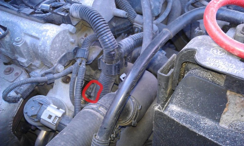

#1 Skrevet August 19, 2012 Lurer på om det ikke er på tide å skifte temp føleren på Golfen nå. Motortemperaturen "jager" fra 0-90 ved varm motor, plutselig faller den til ca 70 grader, og så opp igjen. Vet at motoren er varm. I tillegg viser diagnosen på AC en motortemp på -99. Vil tro at "viserer" i dash, og AC henter hidden fra samme føler? Men er litt usikker på hvor føleren ligger, og om det er noe spes å ta hensyn til ved skifte. Skifter selvfølgelig pakning samtidig.. Har prøvd å få tatt et bilde som viser hvor jeg tror den er. Kan noen bekrefte det? Er på venstre side av blokka, der slangen fra toppen på radiatoren går inn. Er en 1,6 AZD motor. 0 Del dette innlegget Lenke til innlegg Del på andre sider Flere delingsalternativer...
