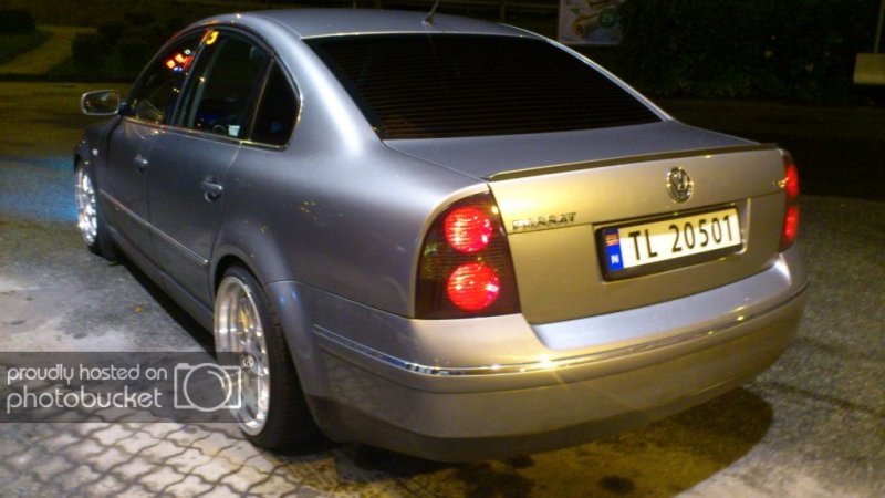

#5 Skrevet August 30, 2012 Hei! Her e da dei samme felgane du vil ha, BBS LM replica Bak har eg 9.5" felg ( ET 35 ) , med 225 35 18 dekk. Fungerer som bare det, ser for meg at eg spacer dei litt ut etterkvart. er masse plass! Framme er det 8.5" ( ET 38 ) med 215 35 18 dekk. God plass der og! 0 Del dette innlegget Lenke til innlegg Del på andre sider Flere delingsalternativer...
