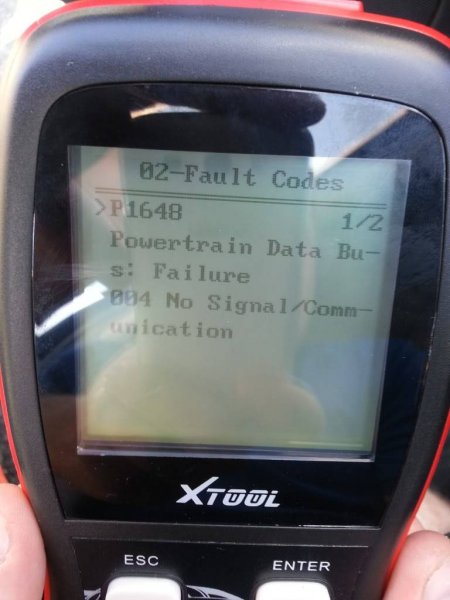

#1 Skrevet August 28, 2012 Heisann!. Sliter litt med at bilen sviver ujevnt på tomgang og bruker endel mer drivstoff enn vanlig. Kan det være lamba eller luftmengdemåler? Har byttet ut coilene og tennpluggene med ECS-tuning sine men ble ikke noe bedre. Har også det gule motorlyset som lyser i dashen. Sjekka bilen for en uke siden og fikk opp denne feilen: Fikk også opp "Coolant temperature sensor (G2): 010 Open or short to plus. " Noen guruer med svar? 0 Del dette innlegget Lenke til innlegg Del på andre sider Flere delingsalternativer...
#2 Skrevet August 29, 2012 Det enkleste og billigste er å bytte temp sensor på vannet som går til innsprøytningen. Hvis denne er defekt tror ecu at bilen er kald og vil gi bilen mer bensin for kompensere for temperatur. Hvis ikke setter jeg en femmer på defekt lambda. Funksjon på lambda kan måles med multimeter, under normal operasjon på tomgang skal den svinger over/under 0,5v ca 8 ganger på 10 sek. ligger den bare på ene siden tyder det på at den er defekt. (kan leses her) 0 Del dette innlegget Lenke til innlegg Del på andre sider Flere delingsalternativer...
#3 Skrevet August 29, 2012 hmm du sier noe der, motortemp måleren i bilen detter av og til helt ned i bunn for å så plutselig gå opp på 90 igjen. Mange som sier det er lambda men skal skifte den sensoren først å se hva som skjer. Takk for svar 0 Del dette innlegget Lenke til innlegg Del på andre sider Flere delingsalternativer...
