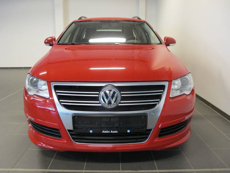

#1 Skrevet September 1, 2012 Hadde fullført R-line ombyggingen av Passaten min (trodde jeg), men da kom jeg over noen bilder på nettet av orginale R-line biler med to forskjellige typer nedre grill og tåkelysgriller i fangeren. Hva kommer dette av? Hvorfor er det slik? Noen som klarer å gi meg delenummer? Alternativ 1. (Som jeg ikke har, men vil ha) Alternativ 2 (Tilsvarende som står på min) 0 Del dette innlegget Lenke til innlegg Del på andre sider Flere delingsalternativer...

#3 Skrevet September 2, 2012 på den nedestre bilde er vel den nedre grillen fra highline og deksler uten tåkelys. visst du bestiller nedre R-line grillen får man den som er på øverste bilde, samt r-line tåkedeksler. ellers så ser det faktisk ut bare som bilde er tatt i litt forskjellige vinkler. 0 Del dette innlegget Lenke til innlegg Del på andre sider Flere delingsalternativer...

#8 Skrevet September 13, 2012 den på alt 1 er ikke fra bergheim i oslo vel? isåfall så er det en importbil og muligens med r-line eksteriørpakke bestilt på en comfor-line utgave (ikke sikker) for det du tenker på er sort(ubehandlet) optik mot lakkert rundt blinklysene 0 Del dette innlegget Lenke til innlegg Del på andre sider Flere delingsalternativer...
#9 Skrevet September 13, 2012 den på alt 1 er ikke fra bergheim i oslo vel? isåfall så er det en importbil og muligens med r-line eksteriørpakke bestilt på en comfor-line utgave (ikke sikker) for det du tenker på er sort(ubehandlet) optik mot lakkert rundt blinklysene Ikke helt! Jeg tenker på at den øverste har andre griller i tåkelysene enn den nederste, alt 1 sine har mer alá R36 stil over seg. 0 Del dette innlegget Lenke til innlegg Del på andre sider Flere delingsalternativer...
#10 Skrevet September 14, 2012 Jeg fikk vite at de tåkelysdekslene var r-line deksler, Simen har jo de på sin Touran. Har ikke tenkt over det før du sier det, men mange norske r-line har ikke de, men om du ser på andre steder i verden så ser det ut som mange har de.. Og de fleste biler som er bygd om til r-line har de jo Om du finner noe sted på nettet så er jeg også med å kjøpe sånne, om det er billigere enn disse: http://allegro.pl/rarytas-kratki-w-zderzak-passat-3c-b6-r-line-r36-i2589459713.html Det er billigste jeg har funnet (ca 700 ink frakt) 0 Del dette innlegget Lenke til innlegg Del på andre sider Flere delingsalternativer...
#11 Skrevet September 14, 2012 Den på bilde 2 står her i butikken hos meg og er en norsk 2009 original R-line, bygd på comforline. De andre svarte vi har er en 2010 modell original R-line, bygd på highline. Disse 2 har samme front. Den på bilde 1 er en import bil... Det jeg har sett er at importerte biler ofte har ulakkerte "blinklysdeksel". 0 Del dette innlegget Lenke til innlegg Del på andre sider Flere delingsalternativer...
