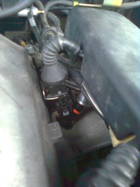

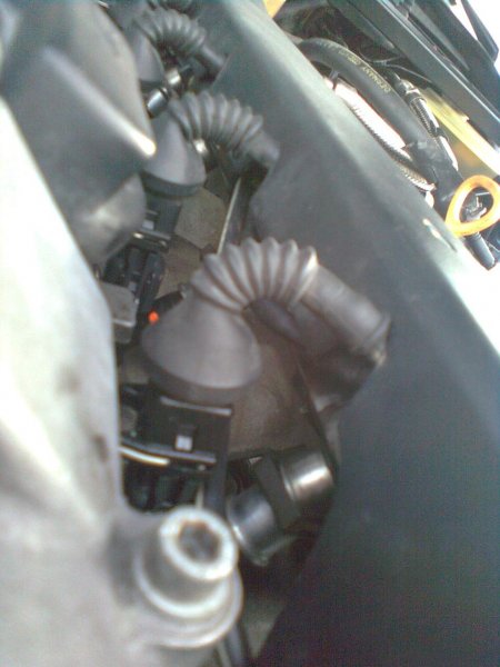

Har problem med at dysene og adapteren vrir seg og begynner å lekke. Noen andre som har hatt lignenede problemer?
Kan det være at adapteren er feilprodusert mtp. dimensjon og hvor tight O-ringene skal være.
Ble anbefalt av 034 å prøve å installere dysene og adaptere på nytt i railen, men uten låseklipsene som er der originalt. Dette hjalp ikke i det hele tatt.
Her om dagen kjente jeg bensinlukt når jeg var ute og kjørte og stoppa og åpna panseret, joda der spruta det bensin ut av dyse #3 og det lå en dam over innsuget, fikk vriklet litt på dyse/adapter slik at det ble tett igjen.
