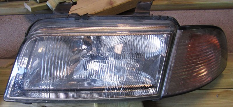

#7 Skrevet September 13, 2012 I min 98mod så satt det originale spredere i hovedlykta. Ledningene til sprederne ligger originalt på alle A4 bilene (mener jeg?) i den "pølsa" som går fram til den runde pluggen bak på lykta. Ledningen for tåkelysene er Grønn med hvite striper. Men den har en sær kobling i den runde pluggen der, slik at om du vil flytte disse kablene ned til framfangeren så må de klippes, da en strømtjuv ikke vil fungere med mindre du bryter kretsen før pluggen.. (om noen forsto det) Litt vanskelig å se det her, men dette er nå slik original lykten ser ut. ¨ Og nei, ingen Europeiske biler kom med tåkelys i fangeren før facelift. Men facelift bilene i USA brukte samme fanger som pre facelift her. Slik at om du vil ha originale spredere i framfangeren på en pre facelift, så må du skaffe lykter og deksler fra en Amerikansk facelift. Kan vel tenkes at bilen din kan ha hatt montert grøftelys i fangeren en gang i tiden som senere er solgt videre? Isåfall kan det hende du har 1 tute og ikke 2. Da for å få plass til tåkelys i fangeren må du fjerne nederste tuta 0 Del dette innlegget Lenke til innlegg Del på andre sider Flere delingsalternativer...
