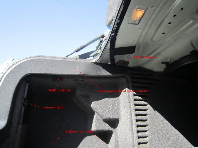

#1 Skrevet September 15, 2012 Hvordan demontere side panelene får å komme til radioantenna på audi a8 d2? 0 Del dette innlegget Lenke til innlegg Del på andre sider Flere delingsalternativer...

#3 Skrevet September 21, 2012 Hvis det er i bagasjerommet, så er det bare noen plastklips som må trekkes ut, små runde svarte, den svarte listen oppe er bare å trekke av etter at klippsene er fjernet det er borrelås på den, dekkselet på baklykten innvendig må og ut 0 Del dette innlegget Lenke til innlegg Del på andre sider Flere delingsalternativer...
#4 Skrevet September 21, 2012 0 Del dette innlegget Lenke til innlegg Del på andre sider Flere delingsalternativer...
#5 Skrevet September 22, 2012 Mener at jeg sjekket opp dette for en stund siden og fant ut at antenna bak er kun til mobiltelefon og fjernstyring av Webasto. Antenna ligger i bakruta. 0 Del dette innlegget Lenke til innlegg Del på andre sider Flere delingsalternativer...
