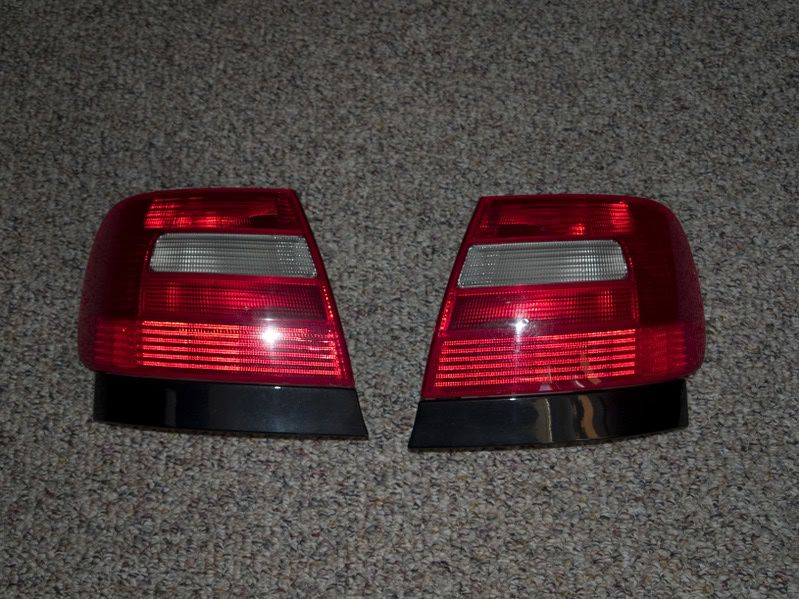

Jo, men du har som du skriver en 95 mod. De lyktene er jo helt forskjellig kontra de fra 97-98
Men ja takk for guiden! Får vel bare bestille og teste litt og se hvordan det hele henger i hop :P
Om du ser her så ser du forskjellen på 95-97 lykter og 99+ lykter.
mens mine 97-98 lykter ser slik ut: http://i2.photobucket.com/albums/y43/jramirez777/P3111990-1.jpg
Så kan hende jeg får modda det til om det passer sånn ca fysisk :D
men får egentlig bare kjøpe og se
leste at avanten har samme pæreholder på 97-98 og 99+ men da bare må bytte ledninger
Greit beskrivelse av forskjeller her forøvrig: http://ctny.audiworld.com/mark/a4/diff/
klar over forskjellen, derfor jeg tok med at min er 95 ;)
hvordan ser pæreholderne du har i dag ut da? på pæreholdern til facelift så står alle pærene mer eller mindre på en loddrett rekke. Kan vel tenkes at du har samme pæreholder.
