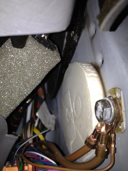

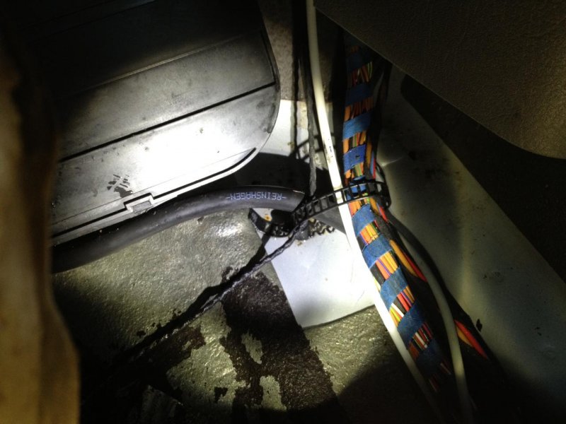

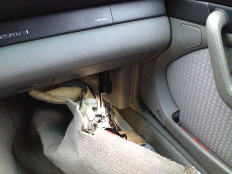

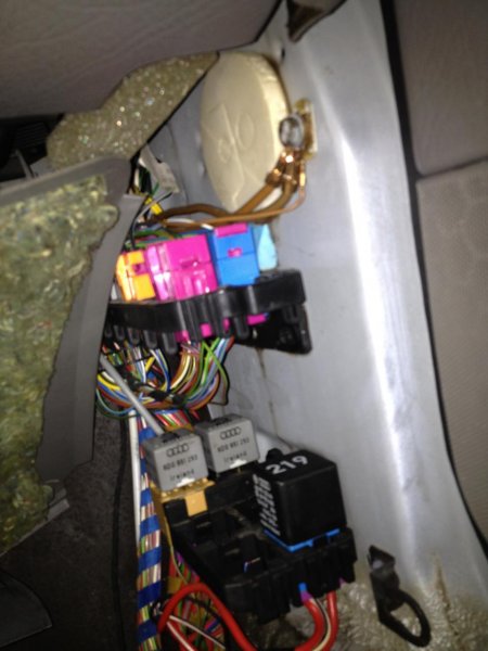

#1 Skrevet September 16, 2012 (endret) Hei alle, har lett med lys og lykt både i bilen og på dette forumet for å forsøke å lokalisere hvor vannet som ligger i dørken på passasjersiden etter hvert regnskyll kommer ifra:confused: Omsider nå ikveld fant jeg ihvertfall ut hvor det kommer inn i bilen, men hvordan det kommer dit skjønner jeg ikke. Men jeg forstår såpass at det er noe jeg misser her et sted. Har selvfølgelig sjekket vannkasse for løv og skitt, panseråpnergjennomføring samt gjennomføring for motorvarmer som jeg har, uten å ha lokalisert "vannhullet". Av bildene ser dere hvor vannet kommer inn, på høyre side i dørken, oppe under releene. Fra utsiden blir det sånn cirka hjørnet på panseret om dere skjønner meg. Kanskje har noen vært utsatt for lignende tidligere? Er veldig takknemlig for tips og hjelp:o 0 Del dette innlegget Lenke til innlegg Del på andre sider Flere delingsalternativer...

#4 Skrevet September 18, 2012 Kom inn på akkurat samme plass på min A6: Da var det skjøten mellom torpedo og innerskjerm. Under panserinnfestning h.side.. Vann ligger der, så fryser det sundt på sikt. 0 Del dette innlegget Lenke til innlegg Del på andre sider Flere delingsalternativer...
#5 Skrevet September 19, 2012 Kan det være mulig at frontrute ikke er tett rundt hjørnet? Er det rent vann som kommer inn? Det er rent vann ja, kommer ingenting når jeg tømmer/spyler på ruta. Hva om du ligger inni bilen og inspiserer mens du får noen til å spyle på den? Jepp, har gjort det, og da fant jeg ut at det kom når det ble spylt på panser eller når det rant ned på panser. Kom inn på akkurat samme plass på min A6: Da var det skjøten mellom torpedo og innerskjerm. Under panserinnfestning h.side.. Vann ligger der, så fryser det sundt på sikt. Aha!! Da er det sikkert samme hos meg, skal sjekke der. Hvordan løste du det hos deg? 0 Del dette innlegget Lenke til innlegg Del på andre sider Flere delingsalternativer...
