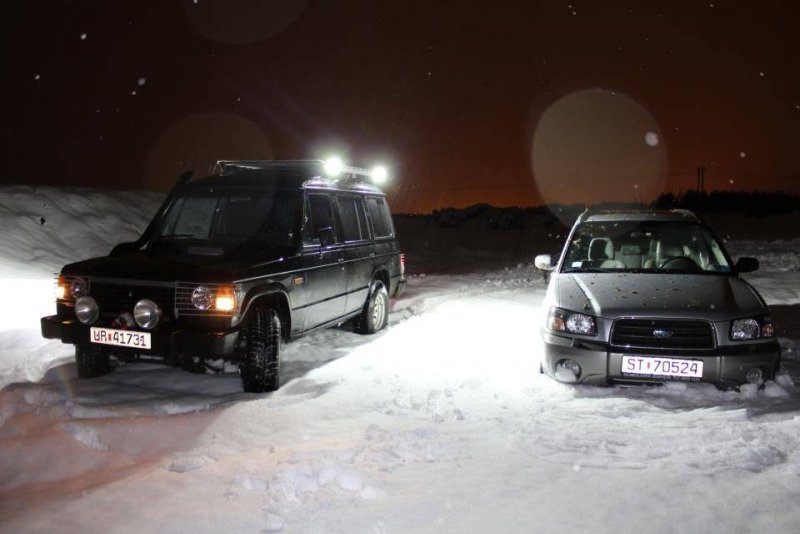

#7 Skrevet September 18, 2012 Jeg har 4 x 18w. Greit lys. Men du får kjøpt de i 27w og 47w. Jeg lurer på og monter to stk til i 27 el 47. Men jeg er litt lys gal da 0 Del dette innlegget Lenke til innlegg Del på andre sider Flere delingsalternativer...
#8 Skrevet September 18, 2012 Jeg har 4 x 18w. Greit lys. Men du får kjøpt de i 27w og 47w. Jeg lurer på og monter to stk til i 27 el 47. Men jeg er litt lys gal da Og dette er LED? Jeg skal høre om vi kan få dette i 27W, så tenker jeg at vi har en vinner! Tusen takk for innspill, jeg tenker vi satser på levetid og lite strømforbruk og går for LED 0 Del dette innlegget Lenke til innlegg Del på andre sider Flere delingsalternativer...
#9 Skrevet September 18, 2012 Ligger uten til en fin pris på ebay. kommer til og kjøpe de derifra neste gang. De jeg har nå er fra Clas Olsson. Edit: led ja 0 Del dette innlegget Lenke til innlegg Del på andre sider Flere delingsalternativer...
