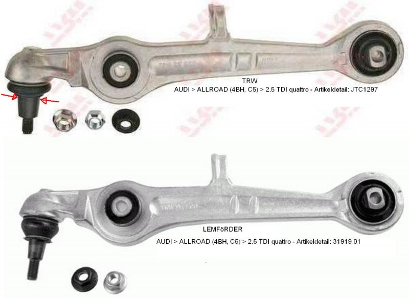

Fikk et sett med armer , der det viste seg det var forskjell på konen, på nedre bakre armene, o forhold til dem som var på bilen.
1 mm forskjell, med det resultat at de nye. Kom alt for langt opp, og ødela gummien, og man får ikke strammet det skikkelig til.
Får nye uten omkostninger, men det var jo litt kjedelig da.
Så det kan se ut som at det er forskjell på armene. Dette er en Allroad 2002, 2,7 Bi.
Så det kan være lurt å sjekke dette før du setter i dem nye :-)

Hei, eg bestilte hos FK, og oppdaget vel ikke før eg satt på dem nye.
Viste seg senere, da de sjekket opp igjen delene, at det antageligvis var 2 typer ute å gikk.
Man burde kanskje sett det underveis, men hvem tenkte på det.
De orginale, hadde vel en tykkelse på rundt 20,5 mm, og de nye eg fikk, var rundt 19mm. Fikk ikke målt nøyaktig, da man var på ferie, og byttet dem på hytta.
Men eg vet ikke om det er et skifte pga av årsmodel, eller om det er forskjell på 2,7`n kontra 2,5`n ....
Men det ordnet seg med FK autoparts, får nye, og bet bare mellomlegget. Så de har kjempeservice. All ros til dem

Ja du sier noe, det er forskjell på konen på de fremre også, har jeg smertelig erfart i dag.
Den som står i bilen originalt var nok noe fetere enn den nye jeg hadde kjøpt av type TRW.: bh :
Og det ser man ikke før man står der og sammenlikner delene.....
Enda alle steder jeg har sjekka, har jeg kun sett en eneste type.
Gjelder allroad 2003 2,5.

Ser ut som forskjellen mellom bærearmene ligger i årsmodell, og ikke motorisering.
Skal til og bestille et nytt sett til Allroad'en min, men ble usikker når det kommer fram her at det også er forskjell på de bakre armene.

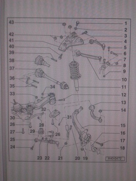

Det jeg har klart å finne er at det finnes to forskjellige delenr for de nedre fremre armene. Disse er som følger;
4Z7407151C - Kon str. 24,5 mm Denne skal visst passe TIL VIN: 4B-4-091-000
4Z7407151G - Kon str. 21,0 mm Hvorav denne passer FRA VIN: 4B-4-091-000
Men er det noen som vet om event forskjeller mellom de bakre fremre stagene, event delenr på disse? John Andre, du husker ikke tilfeldigvis hvilke det var du fikk, event delenr på den som står på bilen nå?
