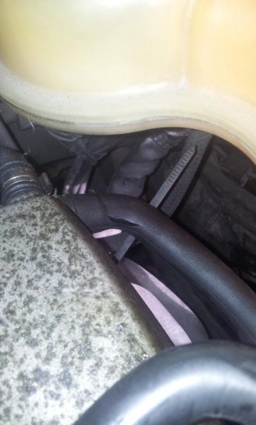

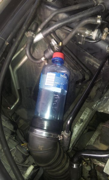

#4 Skrevet Oktober 1, 2012 Nå prøvde jeg meg på å trykkteste systemet etter tråder jeg har sett ellers på nettet. Tok en flaske og monterte felgventil i korken og lagde hull i bunnen. Her fant jeg rimelig kjapt en ganske stor lekkasje på en slange som hadde sprukket. Var innom møller og bestilte ny slange(134kr), får den på onsdag så da skal jeg prøve igjen. Håper det blir bra etterpå. Legger ved noen bilder: 0 Del dette innlegget Lenke til innlegg Del på andre sider Flere delingsalternativer...
