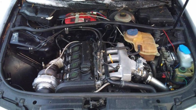

Specs:
AEB blokk borret opp en overdim
JE stempler
SCAT råder (fra gruppekjøpet)
Ny oljepumpe, rådelager etc etc i bunndel
Orginal topp som er flowmatcet mot innsuget og fått nye styringer og nyslipte ventiler
Orginalt innsug, men bygget om og flowmatcet mor VR6 spjeld (større en orginalt)

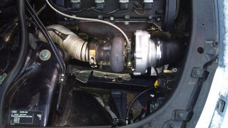

GT3071, bygget om fra intern til ekstern WG. Ebay Wg av noe slag. fungerer ypperlig
630cc dyser
Nira i3+, orginalt nett skjøtet mot Nira nett i ECU boks.
Ebay FMIC, helsveiste 2.25 rørgate
Oljekjøler og adapterplate så det er termostat på denne
Orginal vifte på multireim er fjernet. Erstattet med en elektrisk, orginalt en 500W pga A/C
A/C fjernet pga FMIC
Ferrita 3" med 2 lyddempere
Hotchkis stabstag forran og bak
Alle deler i understeller er sandblåst og lakkert sort med sprøyte,inklusive traverser
FK silverline X coilovers
Ble montert ny multilink da motoren ble satt i Rullet max 10k
8 nye traversforinger fra 034.
Komplett powerflex bak.
Nye foringer til bakdiff fra 034.
RS2 bakdiff med hubber fra 80Q så en kan bruke orginale bakakslinger
RS2 girkasse, bruker akslinger fra 1.8t FWD
Orginale OK bremser
Inovate LC-1 lambda
Autogauge turbotrykksmåler og oljetrykksmåler i dyser i dashbord
Knapper for tvangskjøring av vifter og launchkontroll på OEM knapper i dash
Ulakkert original S4 fanger
Depo faceliftlykter
Originale tåkelykter, bygget om til 6000k xenon
