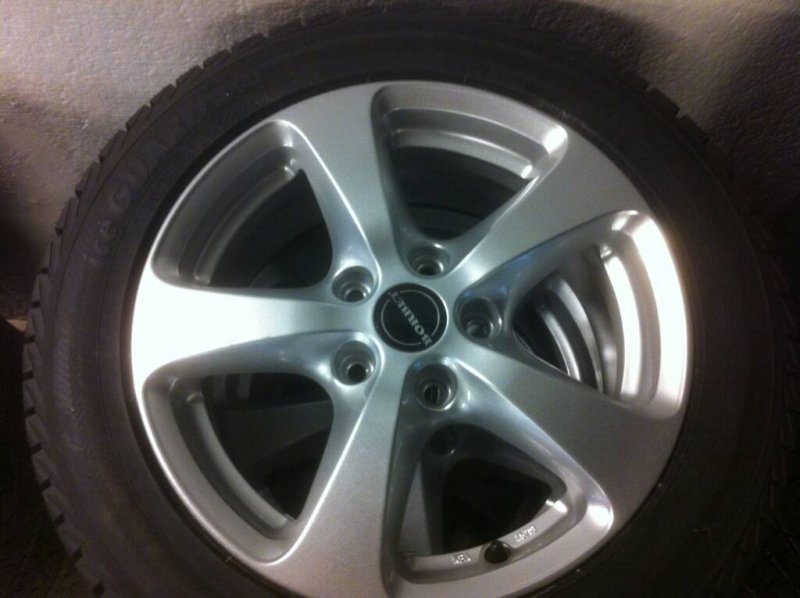

må låne denne tråden, har kjøpt meg noen borbet
16x7, 5 er ET 48 på dem, har ikke prøvd di på, da bilen står til lakkering...
mener dere at dette ikke vil gå? kan jeg evt bruke spacere for og space til ET 35

Samme som S6 bremser du har ja. Felgene vil nok ta borti caliperen fremme. Du kan space ut 10-15mm og havne innenfor orginalt impress, men koster litt for skikkelige spacere som er TUV godkjent, kan vel kanskje handle tilsvarende felger med riktig impress i steden :)
