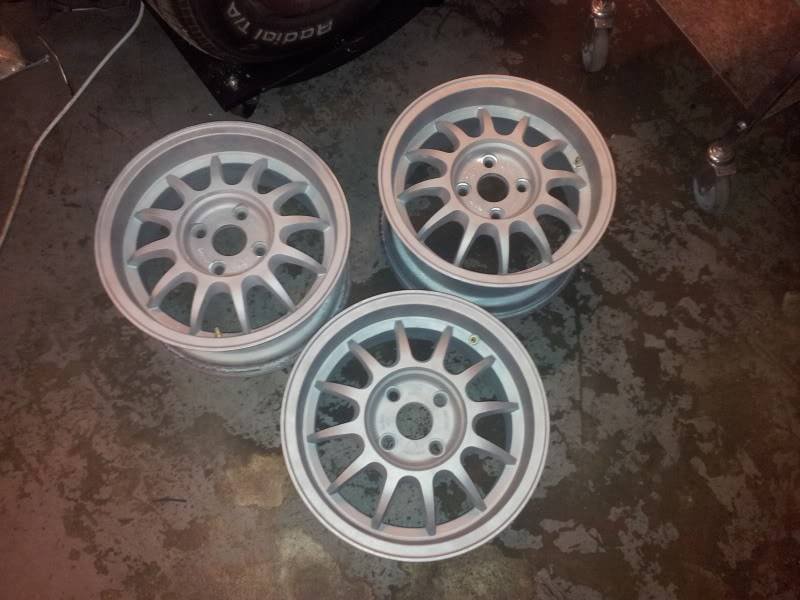

Lurer fælt på hvilke felger dette er.

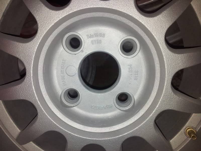

Speedline KBA41673 - modellnummeret står på felgen, bare å google litt smart så finner man svaret.
Vi har en egen tråd for hvilke felger er dette - den finner du her.
Takk for svaret, men har prøvd google uten hell. Er som regel der jeg spør først :)
De speedlinefelgene du linket til er til opel, disse er 4x108. Og ligner ikke.
Har blitt sagt de ligner RH classic, men er anderledes senter på mine
KBA-nummeret er ikke et typenummer fra produsenten, det er et tysk godkjenningsnummer som er støpt inn i alle felger godkjent i Tyskland. KBA står for Kraftfahrt-Bundesamt og kan på en enkel måte sies å være tysklands svar på kjøretøyavdelingen til Statens Vegvesen eller Vegdirektoratet her hjemme.

Om man googler det nummeret så kommer man frem til den dimensjonen på bildene over her. Googler man på bilder får man ett treff, og det er disse felgene...
Det er en lur måte å gjøre det på, for hver felgtype og -størrelse har sitt godkjenningsnummer ;)
Si meg, hva er likt med felgene? senter? nei!
