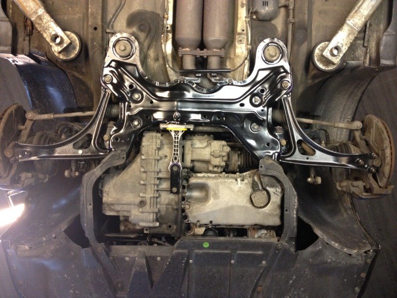

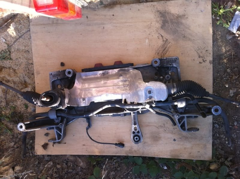

Her er noen bilder for å sammenligne.

Det er nok ikke det altså, man ser tydelig under på "skjoldet" til mellomakselen og på staget at det ikke er som det er, så det er nok det desverre..
