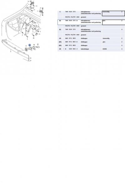

Møller fortalte meg at det var 2 forskjellige sensorer,de som satt helt ytterst og de i midten.
De begge hadde visst ikke samme pris og delenr
Bjørn Gisle:Vet du hvilken sensor det er snakk om på det delenr du oppga?
Her tror jeg Møller tar feil, det er to typer sensorer ja, men mener det er en for kun lyd, og en for lyd og optisk visning i display (nyere biler).
At det skal være forskjellige typer avhengig av hvor de sitter tviler jeg på, står ikke noe om det på siden til ecs iallefall. Men det kan være jeg tar feil…
Send en PM til Sondre Hugaas her inne, han er ekspert på området :)
Utklipp. AKTE sier 4 like på 8.syl men ytre og indre på 4-6.syl.
