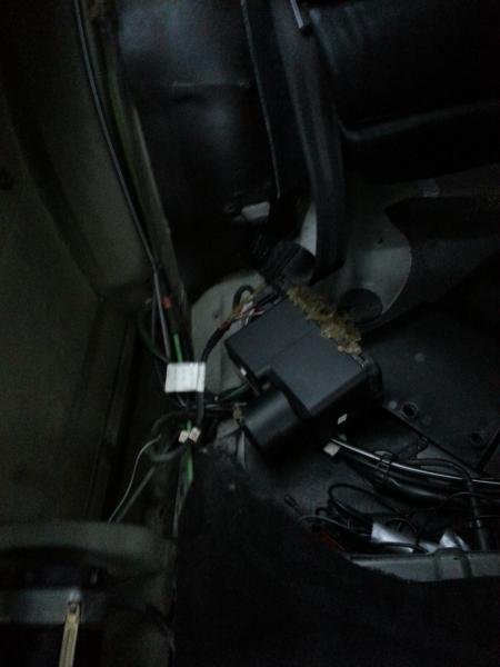

Har demontert hele bilen baki og finni fram pumpa :) Når jeg vrir om nøkkelen sier det bare klikk i pumpa! hva er feilen da ?
død pumpe mest sansynlig. Er ingen ekspert på dei pumpene der, fins sikkert ein eller anna kar i området rundt deg som har ei pumpe liggande du kan bytte over for å teste. Kan jo nett gå over sikringer og, å sjekke at den får strøm

Toppers, men må først finne ut om det er den eller noe anna som gjør at den bare sier klikk...

det var pumpa, så nå funker systemet igjen :D
