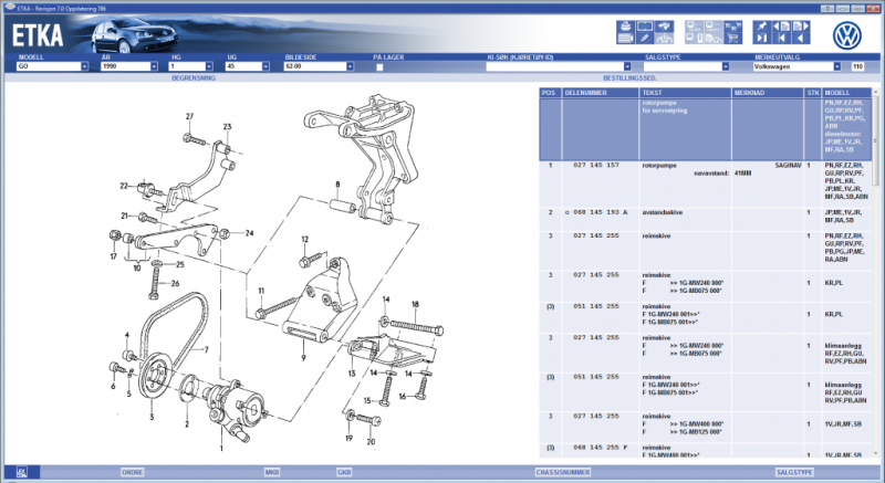

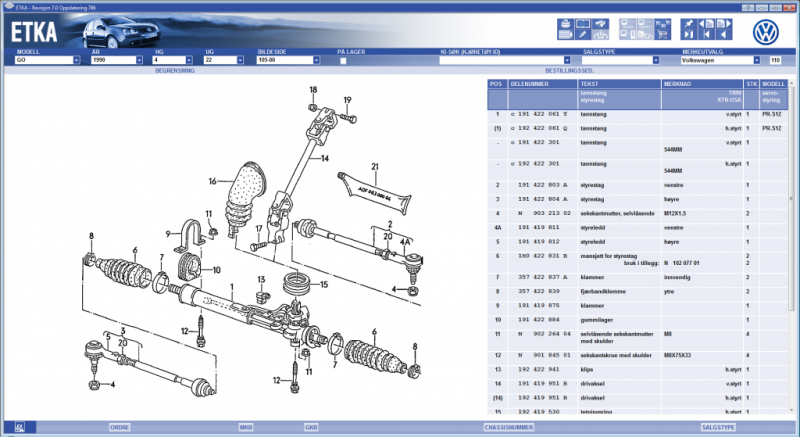

ja, du kan bruke tannstanga fra corrado :)
men, selve servopumpa blir det litt værre med, er i teorien lik, men ET på akslingen til reimhjulet
Så. det du da trenger er:
Servotannstang
Aksling mellom rattstamme og tannstanga
Mansjetten mellom torpedoveggen og tannstanga
Servoslangene (Tur/retur m/reservoar)
Brakett over vannpumpe til Servo til din aktuelle modell (forskjell på 16v, g60 og 1.8/1.6)
servopumpe fra tilsvarende motor (kun G60 som er annerledes)
Pumpebrakett til og feste i blokka
strammebrakett på siden av motor
reimhjulene til veiv > vannpumpe > servo > dynamo
reimer (2 reimer, en som drar vannpumpe og servopumpe, en som drar dynamo
trur jeg har huska alt nå
