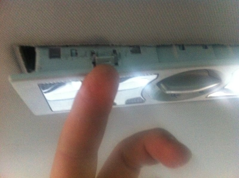

#3 Skrevet Oktober 16, 2012 "Låner" denne tråden litt. Hvordan i all videste verden får dere byttet pærer i taklyset over baksetet? Jeg har prøvd flere ganger, men får ikke løsnet det forbaska glasset. Anyone? 0 Del dette innlegget Lenke til innlegg Del på andre sider Flere delingsalternativer...
#4 Skrevet Oktober 16, 2012 "Låner" denne tråden litt. Hvordan i all videste verden får dere byttet pærer i taklyset over baksetet? Jeg har prøvd flere ganger, men får ikke løsnet det forbaska glasset. Anyone? Du må ta ned hele ramma og ikke bare glasset hvis jeg ikke husker feil.. Tror faktisk det er noen spor der man kan bruke ei plastkile eller lignende for å komme til. 0 Del dette innlegget Lenke til innlegg Del på andre sider Flere delingsalternativer...
#5 Skrevet Oktober 16, 2012 "Låner" denne tråden litt. Hvordan i all videste verden får dere byttet pærer i taklyset over baksetet? Jeg har prøvd flere ganger, men får ikke løsnet det forbaska glasset. Anyone? Hehe..sleit litt med det samme på den forrige Touranen. Såvidt jeg husker stemmer det at du må ta ut hele greia. Den sitter ganske godt med noen klips, så du dra litt hardere enn du egentlig har lyst;) Hvis du har sånne plast "brekkjern" så burde de være til god hjelp! 0 Del dette innlegget Lenke til innlegg Del på andre sider Flere delingsalternativer...

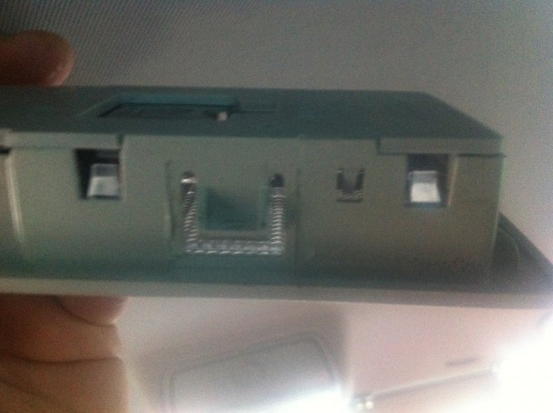

#7 Skrevet Oktober 21, 2012 (endret) "Låner" denne tråden litt. Hvordan i all videste verden får dere byttet pærer i taklyset over baksetet? Jeg har prøvd flere ganger, men får ikke løsnet det forbaska glasset. Anyone? Se bildene her, 4 klips. Dra ramma litt ned mens du trykker inn en flattrekker der hvor du ser klips på bildet. (2stk på hver side. Når du har fått den ut sitter hvert glass med 4 klips. Tror disse knekker lett forresten.. 0 Del dette innlegget Lenke til innlegg Del på andre sider Flere delingsalternativer...

#23 Skrevet Januar 10, 2013 Se bildene her, 4 klips. Dra ramma litt ned mens du trykker inn en flattrekker der hvor du ser klips på bildet. (2stk på hver side. Når du har fått den ut sitter hvert glass med 4 klips. Tror disse knekker lett forresten.. [ATTACH]182986[/ATTACH] [ATTACH]182987[/ATTACH] Tok ned hele taklampa som beskrevet den første gangen jeg byttet pærer. Sener har jeg med en syltynn skrutrekker klart å vippe ned glasset. Låner denne tråden litt til. Har prøvd å montere LED-pærer i taklampa foran (1 stk pinol og 2 stk T10/W5W) og i taklampa bak (2 stk pinol). Får ingen feilmelding i dashbordet, men alle pærene lyser svakt når de egentlig skal slukke (med bryterne i dørautomatikkposisjon) og bilen i gang/tenning på. Når jeg stanser bilen og låser den, så slukker interiørlyset helt. Hvis det hadde vært pæresjekk på interiørlyset, så burde det vel kommet opp feilmelding i dashbordet? Virker ihvertfall som om LED-pærene gir for lite belastning til at lyset slukker. Hvis jeg bytter ut de to bakre LED-pærene med vanlig glødepærer, så virker alt normalt. Er løsningen CAN-Bus LED-pærer eller motsand(er)? For å svare meg selv, så ble løsningen CAN-Bus LED-pærer. Fikk montert dette i taklampa bak i dag, og vips så virker alt som forventet. Jeg har da ei LED pinol-pære 42mm og 2 stk LED T10-pærer i taklyset foran ved speilet. Ingen av disse er CAN-Bus-pærer. I taklyset bak har jeg 2 stk pinol 36mm LED CAN-Bus-pærer. Over solskjermene foran og i bagasjerommet bak har jeg og LED-pærer (ikke CAN-Bus). Med dette oppsettet virker alt som jeg ønsker uten feilmelding og uten gløding i pærene med bilen i gang. 0 Del dette innlegget Lenke til innlegg Del på andre sider Flere delingsalternativer...
