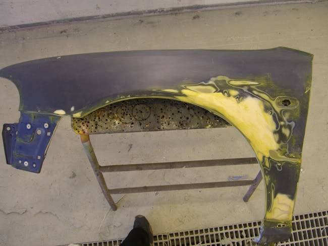

Jeg hadde på faceliftskjermer på min 96' A4 når jeg hadde den...
Det var ikke alt som passet overens, jeg måtte lege nye hull i skjermen til festet til fangeren og litt annen tilpassing.
Her er et bilde du ser festene til facelift skjermen:
