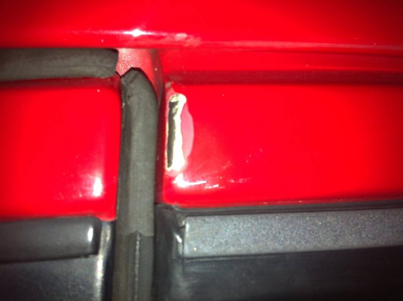

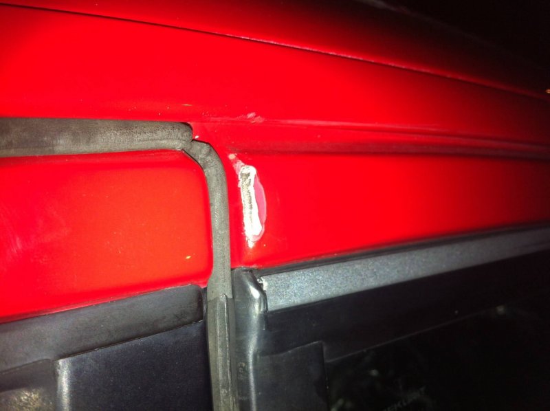

Hei, legger inn et spørsmål for naboen som fikk en skade på b-stolpen etter at naf skulle åpne døra.
Hvordan fikses dette, en lakkstift er vel ikke godt nok?

Grunning, lakkstift, våtsliping og polering.
om du klarer å matche orginal lakken med en lakkstift ganske greit så kan det bli pent igjen.
men da som Mads skriver her så må du først grunne skikkelig da du er nede på metallet, så lakke over, klarlakk, våt-slipe og polere.
