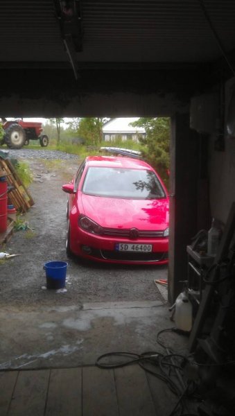

9x19 ET45 1cm på utsiden Lasse? : klø : i hvilken høyde er det? Mine 9x19 ET48 sitter "langt" innenfor...
har ikke målt men øyemålet sier ca 1cm kan se om eg finner ett bilde som viser det.
vondt å se høyden her men bilen er rimelig lav

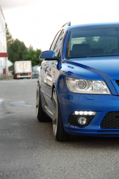

hmm, er det trangere på Golf 6 enn på Octavia da tro? Her er 9x19 ET48 foran på min.. også ganske lav :) (og litt valset buer foran)
