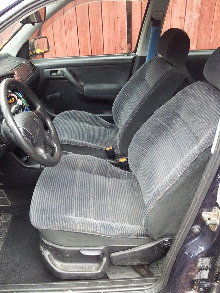

Ønsker å kjøpe nytt førersete til min golf 3. Er snakk om den vanlige typen:
Har noen krav for at det skal være aktuelt med noen handel:
