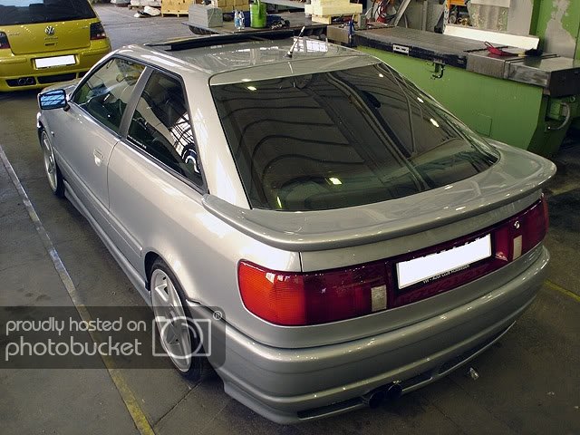

det gjelder og ikke lakke for mye, og maskere ryggelysa. Da skal det mye til at noen henger seg opp idet. Her er ett bilde av Stig Engell her på forumet sin bil. Disse baklyktene er lakket med meget bra resultat!

Er bare øvre felt av lyktene jeg har vurdert å lakke:
Siden du bare skal lakke øvre del så er det å maskere, bruke mange strøk rødt på siden, og innerst mot bakluka, og færre tynne strøk over midten av det oransje. Da vil blinklyset se rødt ut når det er slukket og lyse rød-oransje når det lyser. Husk klarlakk på toppen, gjerne over hele baklykta etter at maskeringen er fjernet!
