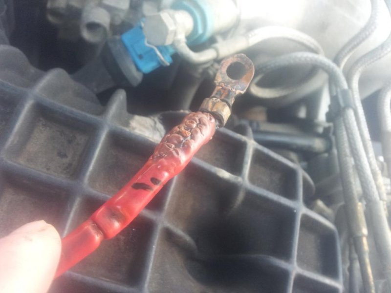

Men en av kablene ser slik ut:
Hva er det denne kabelen går til?
Siden den kabelen er rød, så er det en plusskabel. Etter tykkelsen å dømme, så tipper jeg den går til sikringsboksen, hvor strømmen da fordeles videre.

Men har fått klippet av kabelen - og driver på med å sette på en ny sko.
Lurer rett å slett på om hva som har skjedd mens at disse er blitt smeltet?
