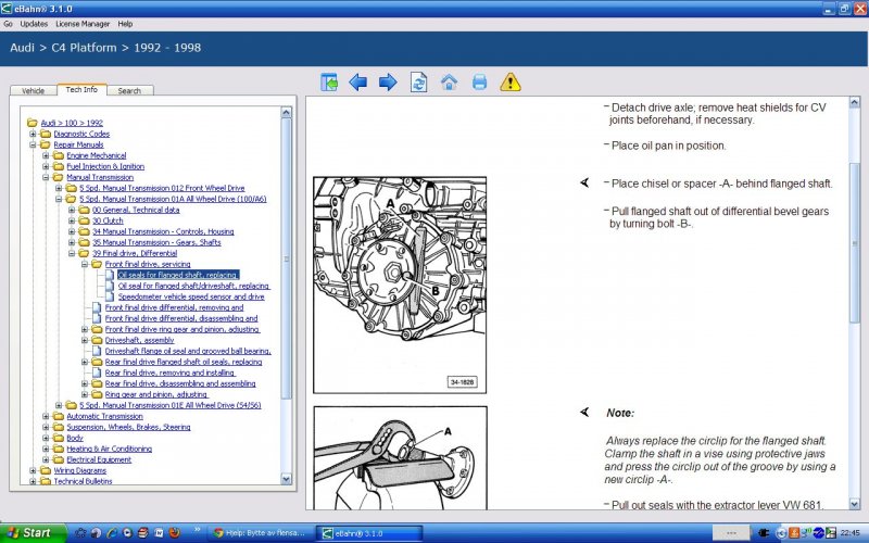

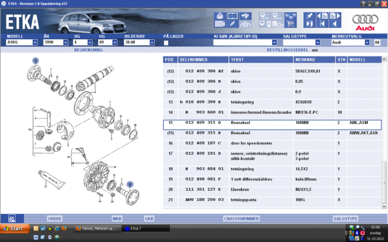

#1 Skrevet Oktober 31, 2012 Støtte på et problem når vi skulle bytte girkasse på min typ44 100Q 2,3l i dag. Girkassa kommer fra en C4 100q 2,3l Alt passa bortsett ifra når vi skulle ha på drivakslene. De passa ikke på indre flens på girkassa. Regner da med at det er 108mm flenser på girkassa, og jeg har 100mm ledd? Stemmer det? Går det ann å bytte ut disse flensene? Isåfall hvordan byttes disse? Vippe de ut med spett? Evt. passer drivaksler fra C4 på typ44 ? 0 Del dette innlegget Lenke til innlegg Del på andre sider Flere delingsalternativer...
#2 Skrevet Oktober 31, 2012 Var ikke den lur ? 0 Del dette innlegget Lenke til innlegg Del på andre sider Flere delingsalternativer...
#3 Skrevet November 1, 2012 (endret) Takk, slettes ikke dum den Og når disse er ute så er det bare å banke inn de gamle og tut og kjør? 0 Del dette innlegget Lenke til innlegg Del på andre sider Flere delingsalternativer...
#4 Skrevet November 1, 2012 Aldri prøvd selv så er usikker på om det passer. Du må nesten sammenligne de etter du har tatt den ut tror jeg 0 Del dette innlegget Lenke til innlegg Del på andre sider Flere delingsalternativer...
#5 Skrevet November 1, 2012 Jepp, får gjøre det en dag Satte på en sveist midtdiff, så kjører rwd nå midlertidig. Tok ut de gamle flensene på den måten du skrev, funka gull det 0 Del dette innlegget Lenke til innlegg Del på andre sider Flere delingsalternativer...
