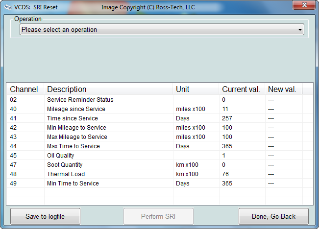

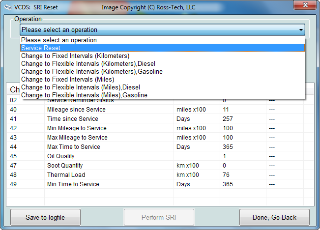

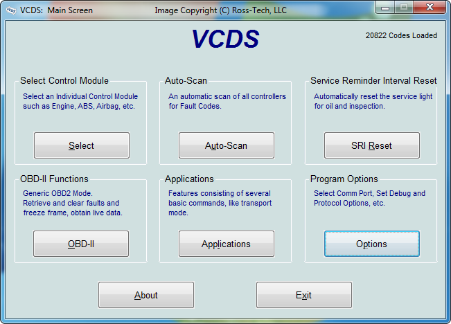

#3 Skrevet November 20, 2012 Hovedsiden av vag-com, Service Reminder Interval Reset (SRI Reset) 0 Del dette innlegget Lenke til innlegg Del på andre sider Flere delingsalternativer...
#4 Skrevet November 21, 2012 har ikke så ny vagcom, ellers hadde jeg nok greid det uten å spørre. 0 Del dette innlegget Lenke til innlegg Del på andre sider Flere delingsalternativer...
#5 Skrevet November 21, 2012 Sto lett på ross-tech sin wiki-side: 1998 and Newer: [select] [17 - Instruments] [Adaptation - 10] Enter channel 02 [Read] The "Stored Value" is the current value for that channel. Enter the "New" value of 0 (zero) [Test] [save] Note: It is normal for the display to show something like "--/--" instead of an actual distance/time to service after resetting until you have driven some distance. 0 Del dette innlegget Lenke til innlegg Del på andre sider Flere delingsalternativer...
