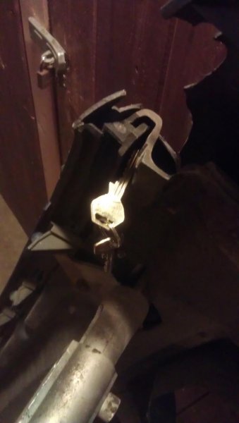

#1 Skrevet November 4, 2012 (endret) Plukket av bakfangeren for å plastsveise noen sprekker i fangeren på RS2'en. Men: sliter veldig med å skru av forsterkningen inni fangeren, trenger å få av disse for å komme til baksiden av sprekkene for å få plastsveiset, etc. Var 4 skruer nederst, men finner ikke flere skruer, og den indre delen av fangeren sitter fortsatt fast. Håper den ikke er limt fast. Noen som har noen triks? 0 Del dette innlegget Lenke til innlegg Del på andre sider Flere delingsalternativer...
#2 Skrevet November 4, 2012 Det ser ut som den indre delen er "brettet fast" opp mot øvre kant av ytterfangeren, utifra det jeg kan se på min ødelagte fanger. Må kanskje vippes av? 0 Del dette innlegget Lenke til innlegg Del på andre sider Flere delingsalternativer...
#3 Skrevet November 4, 2012 Kjapt spørsmål, vet du hva slags plast det er i fangeren? Må sveise litt på min bakfanger også. Er en standard fanger men kanskje likt? 0 Del dette innlegget Lenke til innlegg Del på andre sider Flere delingsalternativer...
#4 Skrevet November 4, 2012 Tversnitt av fangeren: 0 Del dette innlegget Lenke til innlegg Del på andre sider Flere delingsalternativer...
#5 Skrevet November 4, 2012 Kjapt spørsmål, vet du hva slags plast det er i fangeren? Må sveise litt på min bakfanger også. Er en standard fanger men kanskje likt? Er PP (Polypropylene). 0 Del dette innlegget Lenke til innlegg Del på andre sider Flere delingsalternativer...
#6 Skrevet November 4, 2012 (endret) Fikk nettopp svar på S2 forumet at den er limt langs kanten på toppen, så da blir det å kutte litt tenker jeg. Ble påkjørt bakfra for et par uker siden, så det ble noen sprekker. Skaden ble taksert til noe over 13K, og jeg valgte å få summen utbetalt og fikse selv. Heldigvis kun en minimal med skade på metallet bak der, kjapt utbedret med litt lakk, men det blir en del jobb med fangeren. Ny koster jo 17K bare for fanger, men går reparasjonen dårlig skal jeg alltids få tak i en brukt i grei stand for langt under de 13K. 0 Del dette innlegget Lenke til innlegg Del på andre sider Flere delingsalternativer...
