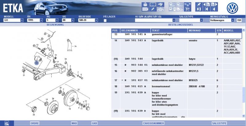

Hvem her inne har byttet bakakselforing på Golf 3 og vet hva av verktøy som kreves?
