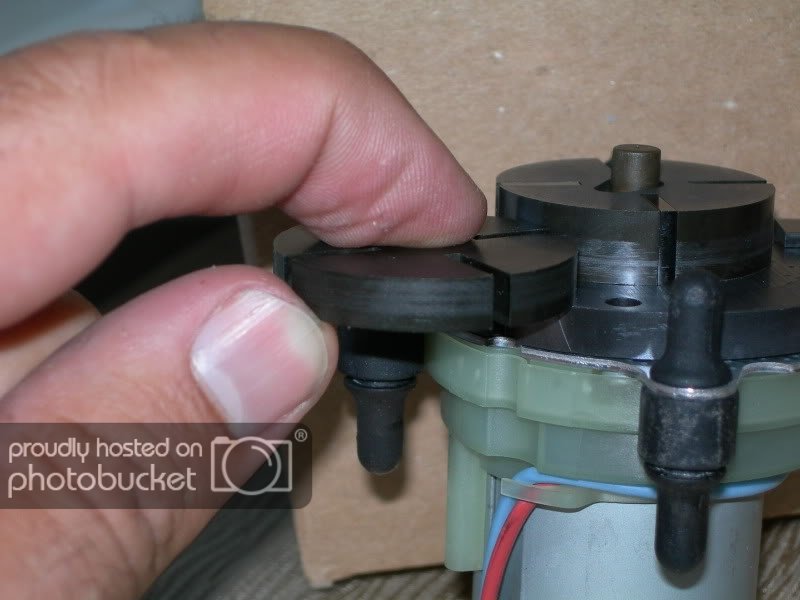

har da åpna det hvite lokket idag og fant dette..
du ser at den er ødelagt.

dvs at den nye ikke er med fjernkontroll(flippnøkkel)
da skal jeg ta den nye som sitter bilen og evt bare ta ut den keramikken(den ødelagte greia) og sette over den fra den nye pumpa.
og håpe det går om hverandre.
tenke da som sagt å bytte over rotoren til den gamle pumpa, men den satt helt fast(limt fast eller noe), så bare skrudde fast de 3 skruene igjen som jeg måtte skru opp først. og satte den i bilen igjen.. men da ville den ikke funke, jeg kan da ikke ha ødelagt noe ved å skru opp 3 skruer??. men cupelyset bak ville ikke funke, men vet ikke om det har noe å si?
