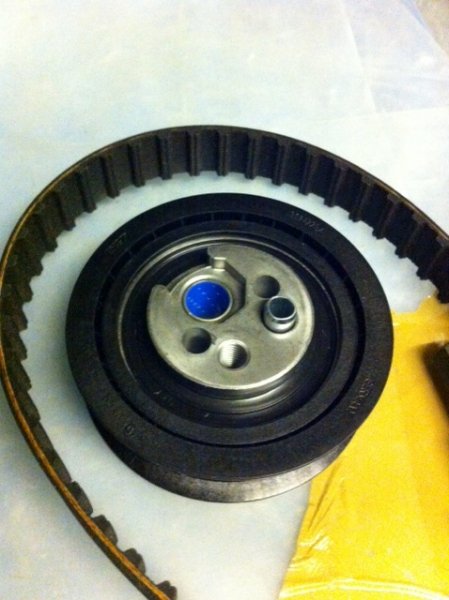

Kjapt spørsmål til dere som har gjort dette før; trengs det noe spesialverktøy for å få vridd strammehjulet, eller hva har dere brukt?
Det strammehjulet står på en brakett og strammes ikke likt som "gamle". Jeg pleier å fjerne hele leamikken (som heller ikke lever evig og bør byttes) og bygge om til gammel type. Trenger kun kjøpe ny pinnebolt og std strammehjul.
