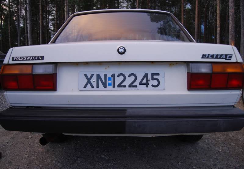

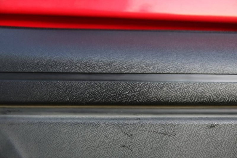

Hvor langt er et tau? Gjør du det feil med varmepistol/hårføner klarer du det lett med én gang:p Jeg bruker heller Polytrol som bare tar en tredjedel av tiden og som gir et penere resultat i mine øyne, pluss et kanskje mer langvarig resultat.
Før og etter:

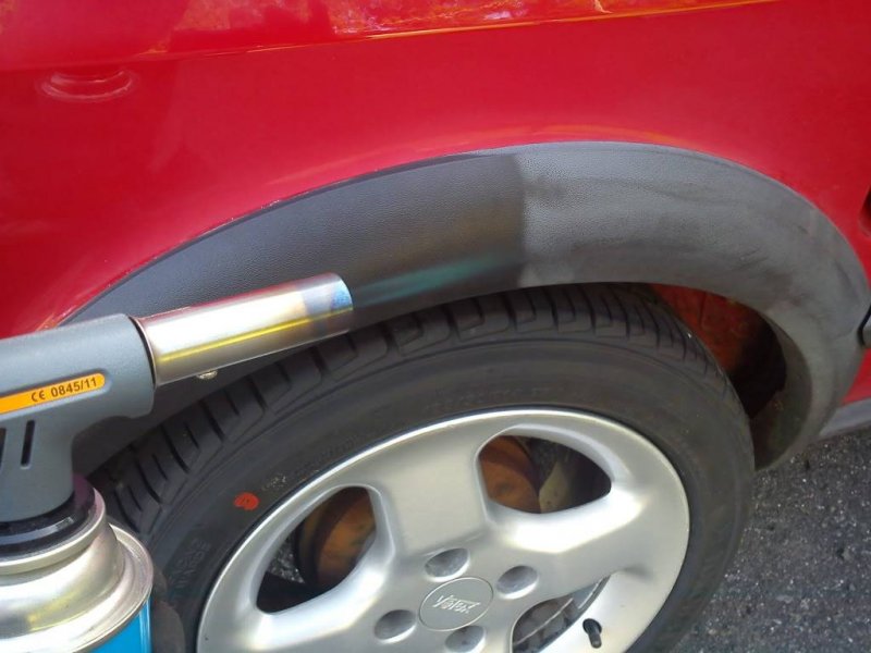

Har vel brukt varmepistolen på en 5-10 biler jeg har hatt sikkert, aldri sett noe som kan være noe problem med det, har ikke trengt å gjøre det om igjen noen gang heller. Men det betinger jo selvfølgelig at fangerne er skikkelig rengjort og tørre før man begynner, ellers kan det bli skjolder. Har jo fått til skjolder med det, men det er jo bare latskap i grunnarbeidet, det vil si en skikkelig vask først.. Aldri klart å gjøre skikkelig skade heller som jeg kan huske, men jeg er jo ultradreven med varme siden jeg rett som det er glattskjøter kabler på jobb som krympestrømpa ikke kan skades på ;)
Jeg syntes det var tungvint å bruke varmluftpistolen, det var så vanskelig å kontrollere overflatetemperaturen. Det var mye mye mye enklere å bruke en gassbrenner! :evil:
