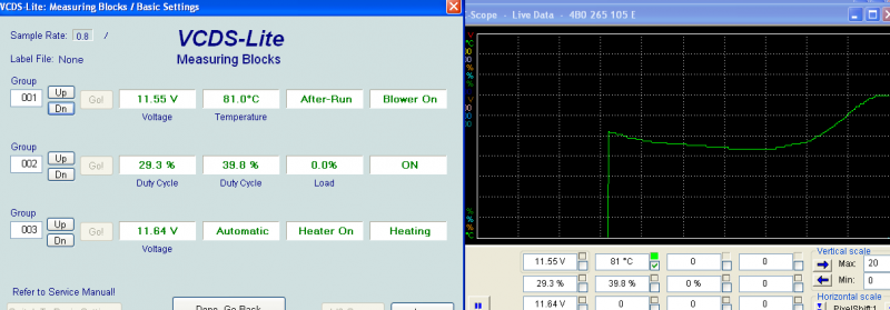

Ser ut som kjølevæsketemperaturen stiger veldig for her. Er det noen som vet om noen som selger sirkulasjonspumpe til webasto i Trondheim?
